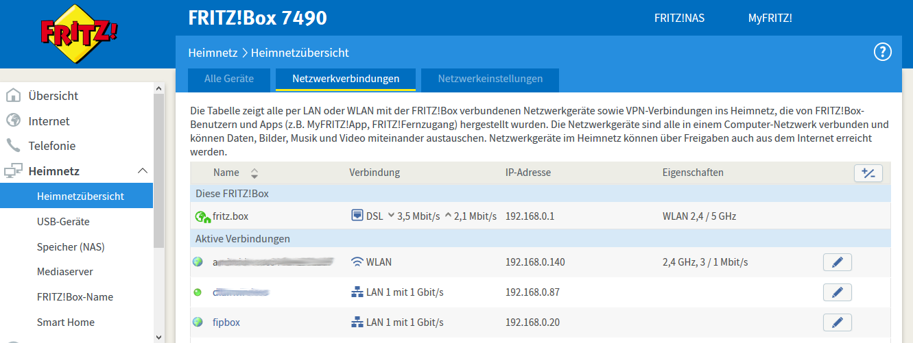

Gehen Sie in der FRITZ!Box in den Menüpunkt Heimnetz -> Netzwerkverbindungen und suchen Sie das Gerät "fipbox".
Dann klicken Sie bitte auf den "Stift" um diesen Datensatz zu bearbeiten.

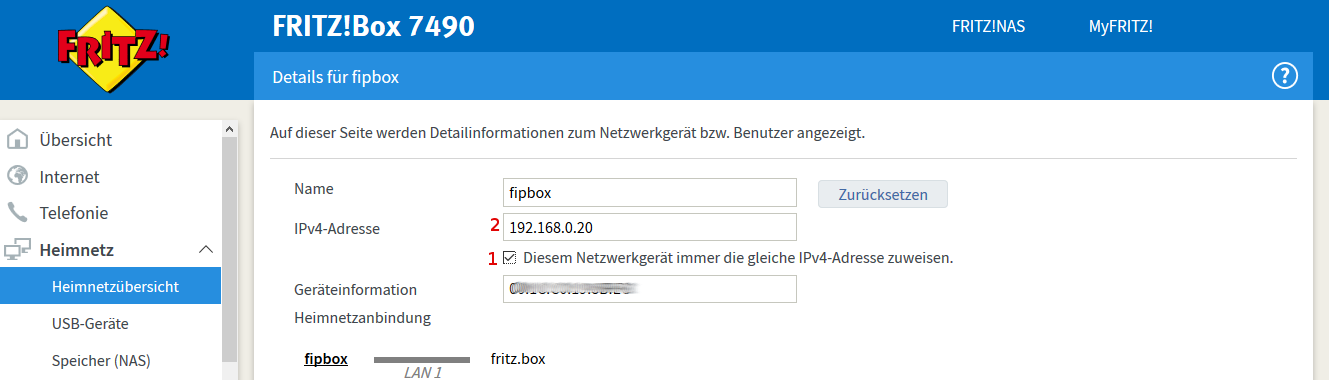

Hier aktivieren Sie die Option "Diesem Netzwerkgerät immer die gleiche IPv4-Adresse zuweisen." (1) und notieren sich bitte die IP der Box (2).
In unserem Beispiel ist das die 192.168.0.20.

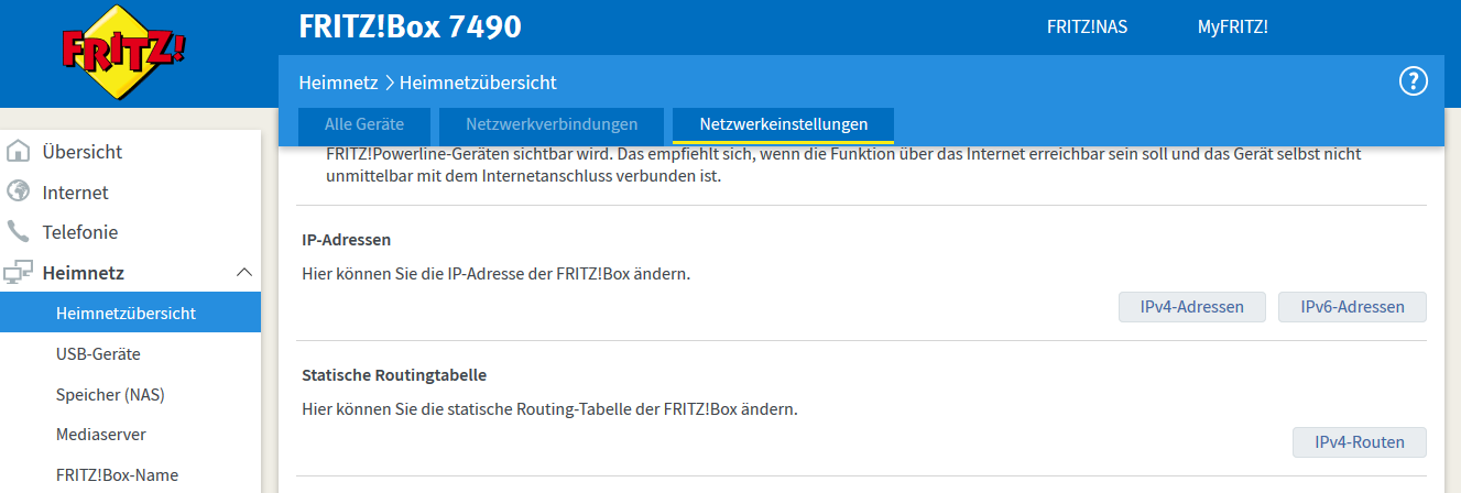

Weiter geht es im Reiter Netzwerkeinstellungen -> IPv4->Routen

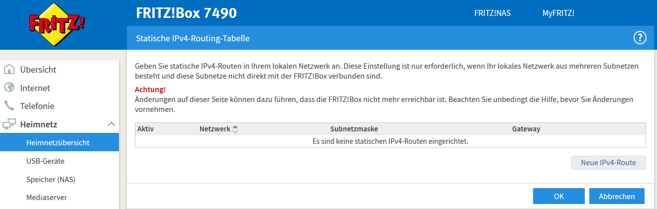

Hier klicken Sie bitte auf "Neue IPv4-Route"

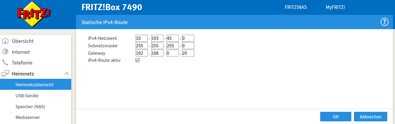

und tragen diese dann wie folgt ein.
ACHTUNG: Ersetzen Sie die IP-Adresse 192.158.0.20 mit der Adresse Ihrer FIP-Box !!!
Wenn Sie jetzt die IP-Adresse der Fritzbox in der APP hinterlegen können Sie bei aktivem Einwahl-VPN den VOIP-Dienst der Box nutzen.

Bei mir sind analog der letzten Folie, also:
iPv4-Netzwerk
Subnetzmaske
keine Daten eingetragen.
Was muss denn da rein ?
iPv4-Netzwerk der Fritzbox ?

hallo, was hast Du dann eingetragen? Stehe wie der Ochs vor dem Berg (vor dem gleichen Problem)... Danke!
janwiese7
Posts: 7
Joined: Sat 10. Mar 2018, 12:32
Re: Fritz!FON -> easy2connect
Post by janwiese7 »
Hab alles gleich wie auf dem letzten Bild eingestellt, bis auf die IP Adresse, die nat unterschiedlich ist. Klappt jetzt super!
