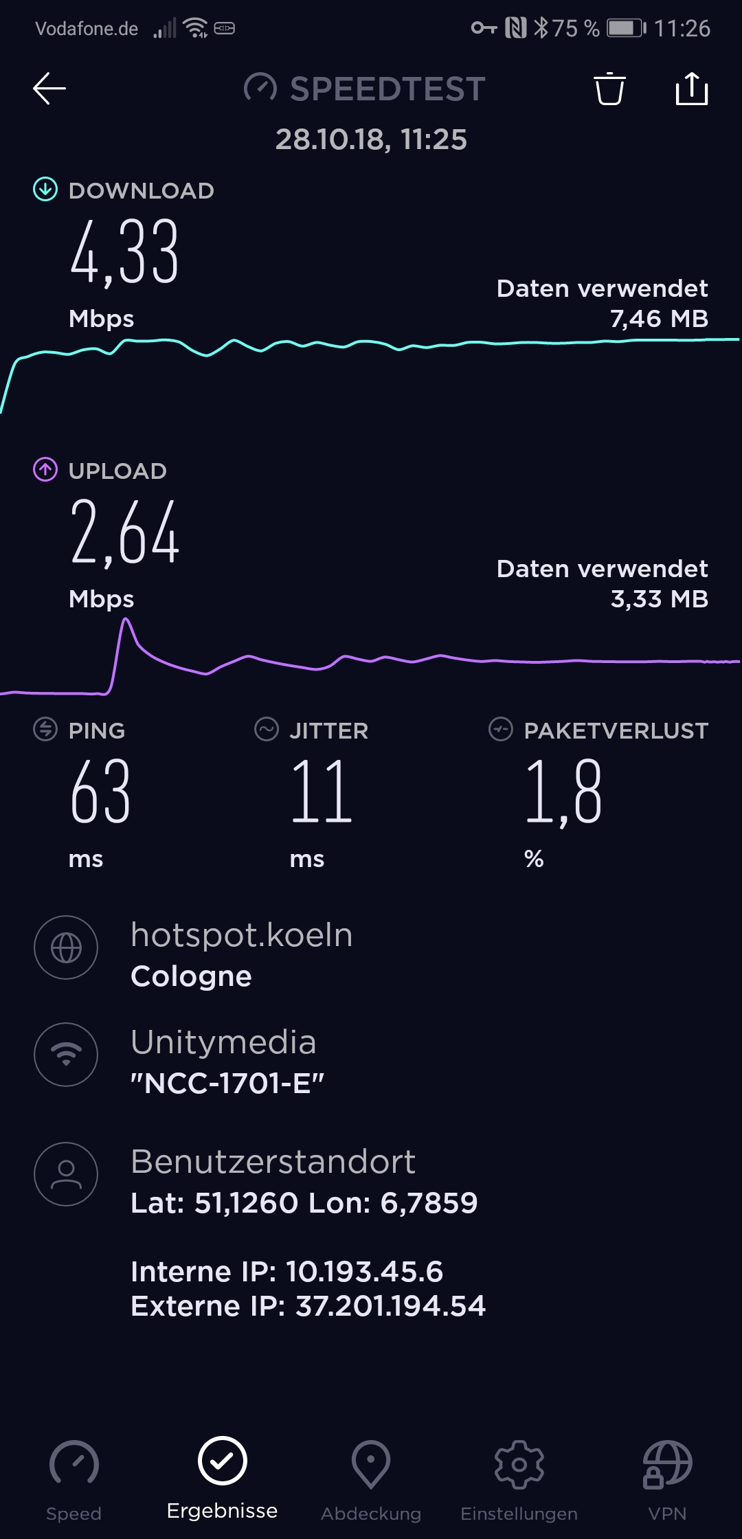

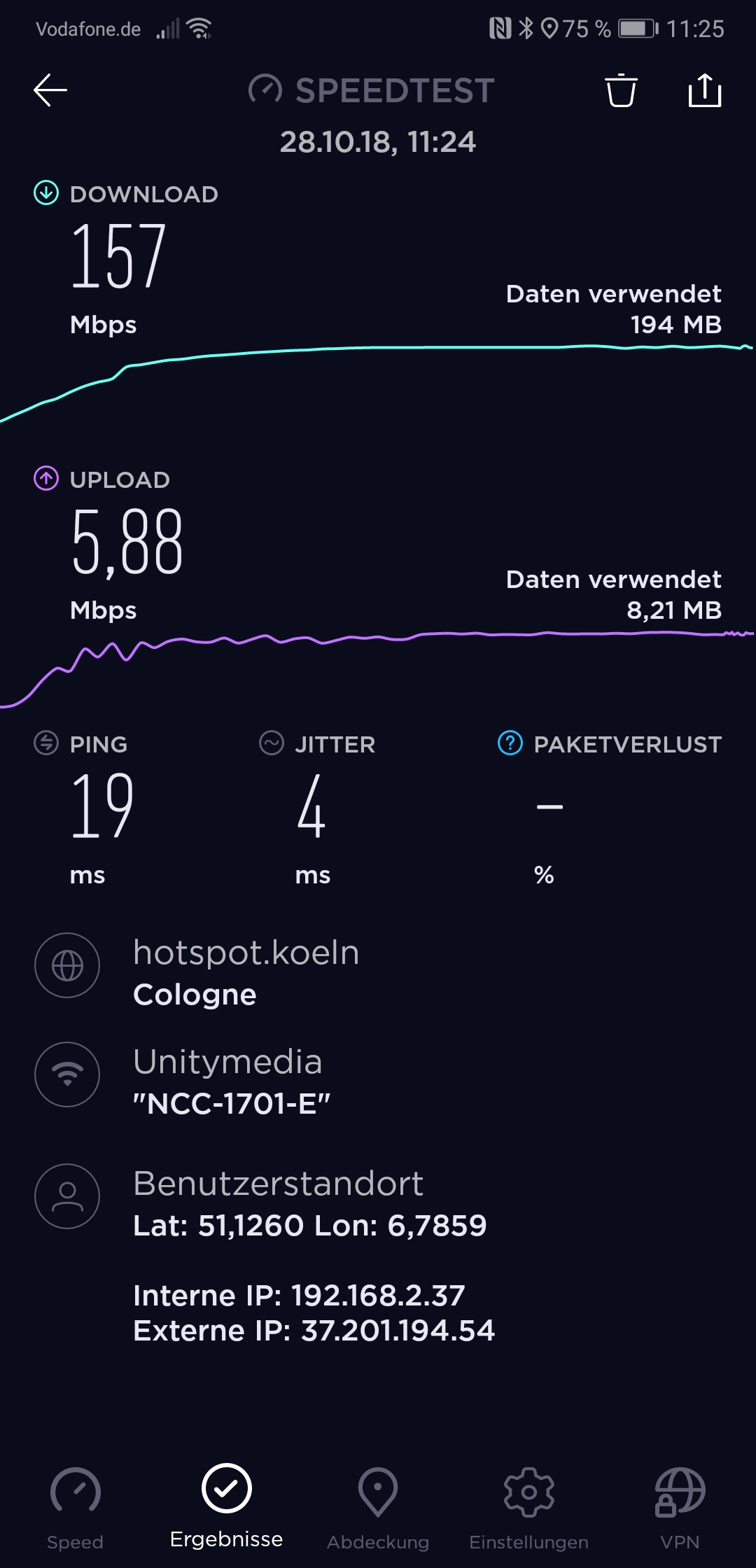

ich habe in meinem VPN-Tunnel zur FIP-Box ebenfalls nur eine sehr geringe Download/Upload-Geschwindigkeit. Im Anhang befinden sich zwei Screenshots von einem Speedtest mit und ohne VPN. Der VPN-Server läuft auf einem Raspi 3 B+.
Gibt es eine Möglichkeit, die VPN-Geschwindigkeit zu verbessern?

Re: easy2connect: VPN Performance ist noch recht dürftig
Der Maximale VPN Durchsatz der Easy2connect Box liegt bei unseren Tests an einem Sauberen 50 Mbit Anschluss bei 7-15 Mbit. Dieser Durchsatz ist durch den Prozessor der Easy2connectbox begrenzt. Eine Verringerung dieser Leistung hat meist mit IPv6 Verbindungsproblemen des Providers zu tun.(verlorene Pakete). Der Test über einen Speedtest Server ist hier leider nicht immer aussagekräftig, da diese Server dem Provider bekannt sind und somit im Routing anders behandelt werden können. :( Der Paketverlust durch den Tunnel ist meist eine Folge von IPv6 Paketverlusten beim Provider (Router beim Provider überlastet). Der Speedtest nutzt eine TCP Verbindung über ein CGN (Nat Router beim Provider IPv4). Das VPN wird aber über UDP aufgebaut.
