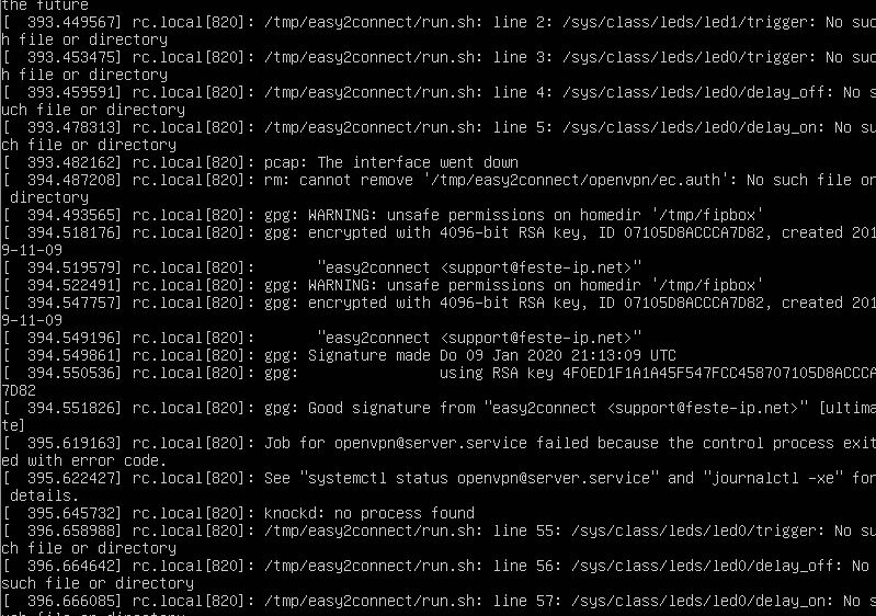

Hallo habe meine fipbox Installation neu aufgesetzt und nach dem Neustart erscheinen diese Meldungen. s. Anhang

hast du vielleicht Debian Buster für den Raspi verwendet?
Das Inst. Skript läuft meines Wissens noch nicht.
Siehe : viewtopic.php?f=7&t=825
Habe bei mir Debian Stretch installier.
