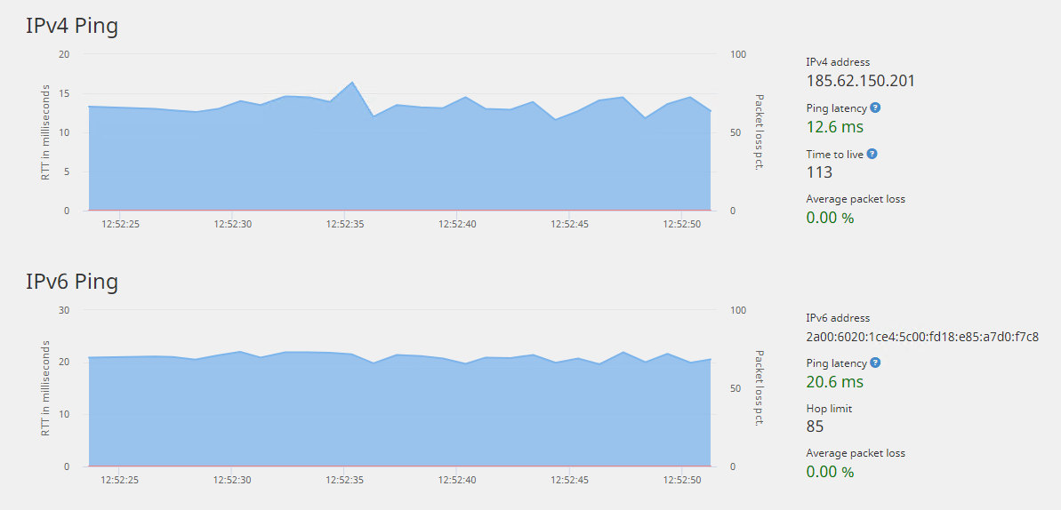

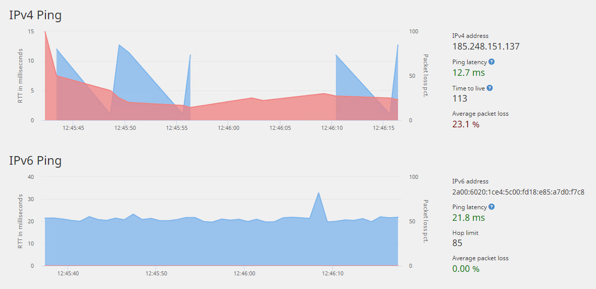

Nach ein paar Stunden verliert mein Server viele Pakete (Siehe Bild) und ich habe keine Ahnung wie ich das behebe.

Zweiter Server direkt nach dem Verbinden.

Erster Server nachdem die Paketverluste angefangen haben.

So, ich habe gestern Port-Forward von PureVPN getestet und wurde wieder mal enttäuscht.
Testweise habe ich dann mal den TAP Treiber/Adapter von PureVPN behalten und diesen dann genutzt, siehe da es funktioniert endlich!
Dann habe ich die neueste TAP Treiber installiert und dann war das Problem wieder da. Nachdem ich die Treiber zurückgesetzt habe, hat es wieder funktioniert.
Komisch ist auch das ich jetzt die "Vollen" 50 Mbit/s habe statt nur 30 mit der anderen Treiber.
Also der Auslöser für die ganzen Probleme war der TAP-Treiber. Jetzt ist nur die Frage warum die Originale TAP Treiber solche Probleme macht.
