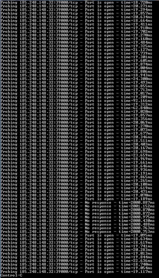

zu Darstellungsfehler: das war nicht das Problem, meine Geräte waren trotzdem nicht erreichbar.
dieses Problem ist nicht mehr seitdem aufgetaucht, aber ein Neues!
habe Probleme mit einer dauerhaften Verbindung, was in der letzten Zeit (ca.3-4 Wochen) nicht gegeben ist
ich habe mal einen Ping über längere Zeit gemacht
download/file.php?mode=view&id=375& ... 80b91940d8
an denen kann man sehen das Aussetzer da sind, und die wiederholen sich regelmäßig, meist im gleichen Abstand.
ca. 10-20 Minuten.
ist den schon was in der Richtung passiert?wird mit der nächsten Version des Portals geändert
