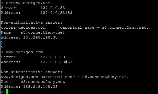

Ich habe für die Domain deciges.com den A Eintrag für www entfernt und zwei CNAME Einträge angelegt:
www.deciges.com
corona.deciges.com
Ein NSLOOKUP zeigt jetzt auch die aufdatierten Einträge:
Beim aufsetzen im HTTP(s) Proxy bekomme ich aber für www.deciges.com die Meldung:
"Der CNAME zeigt nicht auf den richtigen Zielserver (12)"
Übersehe ich hier irgendetwas?
Peter
Re: HTTP(s) proxy: Ein CNAME Eintrag geht, der andere nicht
Bei solchen Änderungen Bitte die TTL abwarten.
