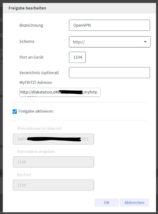

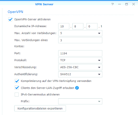

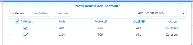

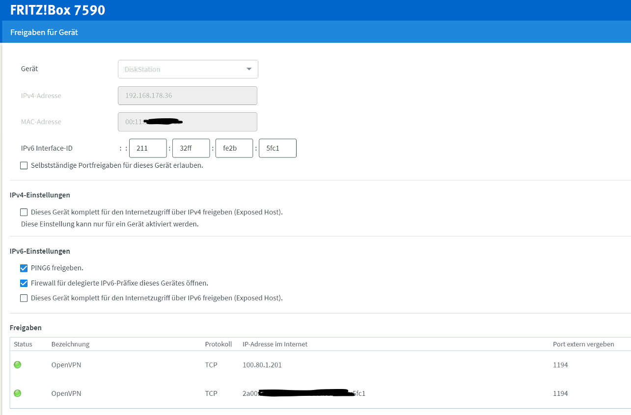

Verwendet wird eine Synology DS412+ hinter einer FritzBox 7590. Ich habe auf der DS den OpenVPN Server eingerichtet und auf TCP 1194 angepasst. Die Firewall habe ich ebenfalls aktiviert und den 1194 freigegeben. In der FritzBox sind die entsprechenden Portfreigaben eingerichtet.
Bildschirmfoto 2020-12-22 um 21.32.55.png (52.51 KiB) Viewed 9004 times

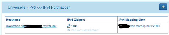

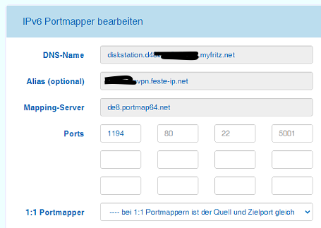

dann einen universellen Portmapper angelegt und mit den entsprechenden Daten gefüttert:
Bildschirmfoto 2020-12-22 um 21.39.15.png (39.35 KiB) Viewed 9004 times
Das Ergebnis ist aber immer das gleiche, egal was ich bisher versucht habe (siehe unten):
Bildschirmfoto 2020-12-22 um 21.40.04.png (30.12 KiB) Viewed 9004 times

Bitte ändern Sie das Schema in der Fritzbox auf Benutzerdefiniert und machen Sie noch eine Dummy Freigabe von Port 80.
Die Fritzbox erkennt bei http freigaben, ob es auch http ist und erstellt aber bei Benutzerdefinierten Freigaben keine ordentliche Myfritz Freigabe.
Tip:
Erstellen Sie im Portmapper einen 1:1 Portmapper und tragen Sie diesen Port als openVPN Port ein. Dann müssen Sie den Port in den Clients nicht anpassen.
