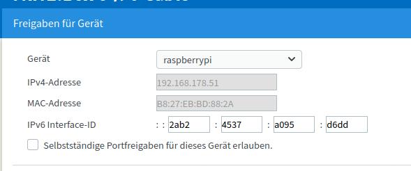

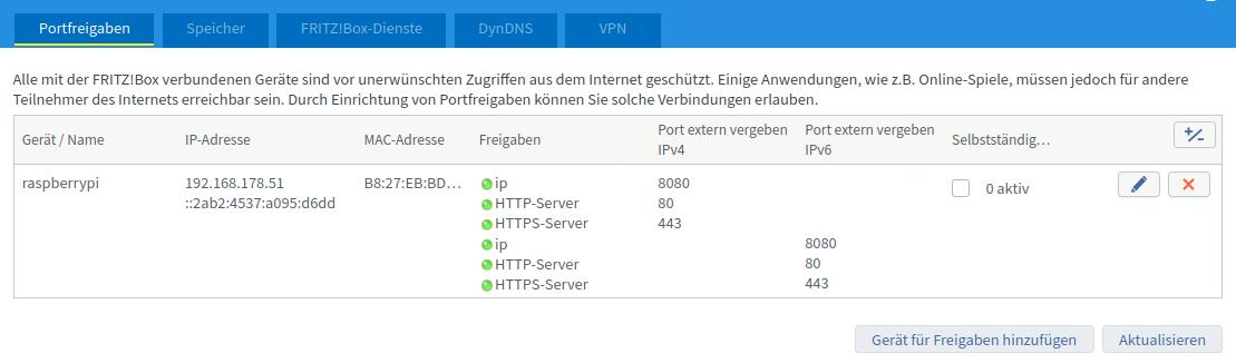

Bei mir klappt es noch immer nicht.
Die Adresse habe ich in Putty geprüft und unter Freigaben abgeändert.
Welche Freigaben sind denn zu machen?
Im Video waren FTP, HTTP und HTTPS freigegben worden. Und danach zusätzlich noch welche?

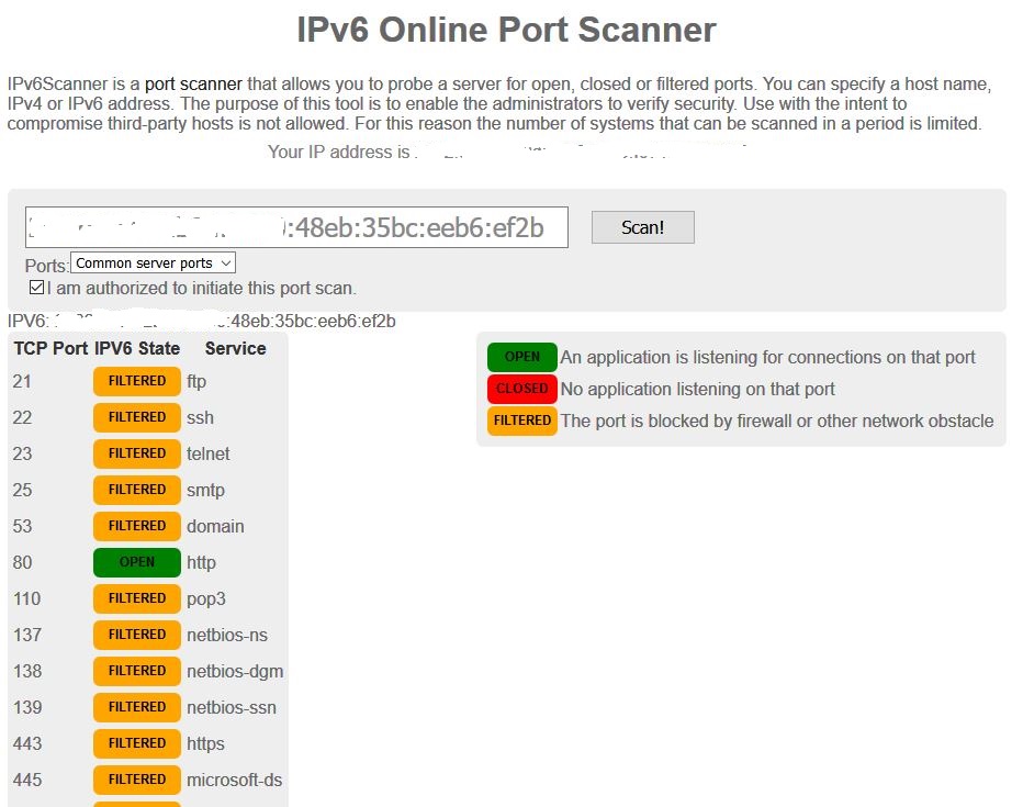

Nimm mal die ausgelesene IPV6 Adresse und mache einen Scan.
http://www.ipv6scanner.com/cgi-bin/main.py
Da müßte Port 80 grün sein!!!
Am Anfang würde ich für einen Webserver nur das Port 80 freigeben insofern er auf das Port hört.
Aber das kann man ja lokal prüfen.

wie habt ihr Geräte auf myfritz hinzufügen können ?
durch exposed host ?
ist das Wordpress lokal über IPv6 zu erreichen?
erstellen Sie einen Portmapper für die MyFritz Freigabe raspberry.*******.myfritz.net.
dann sollte die Verbindung funktionieren.
(Fritzbox und Raspi haben unterschiedliche IPv6 Adressen)
