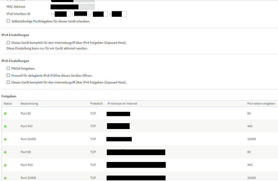

ich bin gerade dabei aus Übungszwecken einen Ubuntuserver einzurichten. Da ich nur einen DS Lite Anschluss habe greife ich auf die klasse Portmapper hier zurück um auch von ausserhalb darauf zugreifen zu können.
Ich habe in meiner Fritzbox 7560 die Ports 80,443 und 32400 für den Server freigegeben. Dann habe ich hier bei feste-ip.net einen Universellen Portmapper erstellt und die IPv6 Adresse des Servers und die drei Ports angegeben. Wenn ich nun die Erreichbarkeit über die Funktion bei feste-ip.net teste dann ist nur Port 80 zu erreichen, bei den beiden anderen Ports erscheint "Port nicht erreichbar", warum? Was habe ich vergessen? Bin leider erst beim Anfang mich in Netzwerktechnik einzuarbeiten, da kenn ich mich noch nicht so gut aus.

also Port 80 ist von anderen Geräten im Netzwerk, als auch von aussen erreichbar. Ich komme mit meinem Smartphone auf die Startseite meines Apache Servers.
Wenn ich mit dem Befehl "nmap IP" von einem anderen Gerät meine Serverports scanne dann wird mir Port 443 als closed angezeigt und Port 32400 überhaupt nicht eingeblendet. Nachdem ich am Server über den Befehl "sudo ufw 443 allow" den port eigentlich freigegeben haben müsste wird er jedoch immernoch als closed angezeigt, warum?
Ich dachte zuerste die Serverdienste verwalten die Ports von selbst, also müsste ich einfach nur die Weiterleitung in meiner Routerfirewall konfigurieren. Es scheint hier jedoch das Problem zu liegen, allerdings konnte ich es bisher noch nicht lösen. Kann es sein, dass die Ports noch nicht geöffnet sind, da ich bisher keinen Dienst installiert habe der die anderen beiden ports 443 und 32400 einfach noch nicht öffnet, da die nicht in Anspruch genommen werden müssen?
