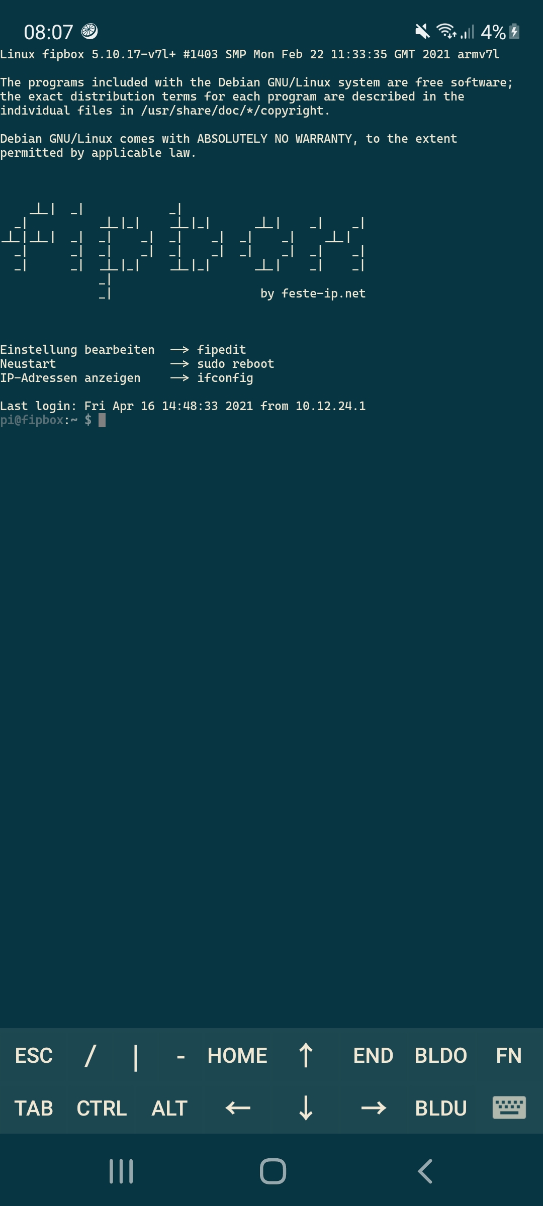

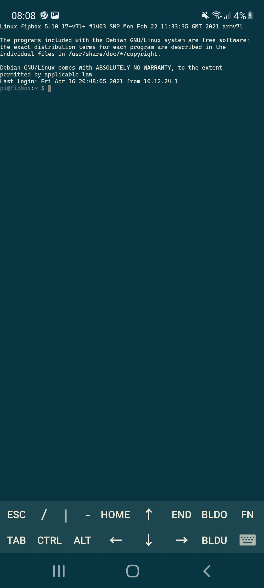

Hallo ich habe jetzt das zweite mal eine Fipbox aufgesetzt. Hat beides wunderbar geklappt. Allerdings ist bei der zweiten eines anders, als wie bei der ersten. Weiss jemand woran das liegen und wie ich das ändern kann. Der Startbildschirm bei der ersten ist mit fipbox bei der zweiten nicht. Bilder hängen an.
Ich habe bei beiden das gleiche System aufgespielt, dann das Script für die easy2connect Box ausgeführt und dann das Script für die fipbox.

Hallo.
es hätte gereicht nur das easy2connect Box script auszuführen.
Die FipBox ist der Vorgänger von der easy2connect Box.
