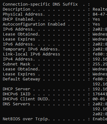

Tach,
ich habe da mal ne Frage oder 2.
1. Welche ipv6 muss ich hier bei feste-ip angeben?
Wenn ich ipconfig /all ins cmd eingebe, um mir meine Verbindungen anzuschauen, dann werden mir mehrere ipv6 angezeigt (siehe Foto)
2. Muss ich erst eine statische ipv6 konfigurieren, die ich dann bei feste-ip eintrage?
Re: Welche ipv6 muss ich angeben?
Die IP muss auf dem Client statisch vergeben werden da sie sind alle X-Stunden wechselt.
Siehe auch: viewtopic.php?f=4&t=159&hilit=privacy
