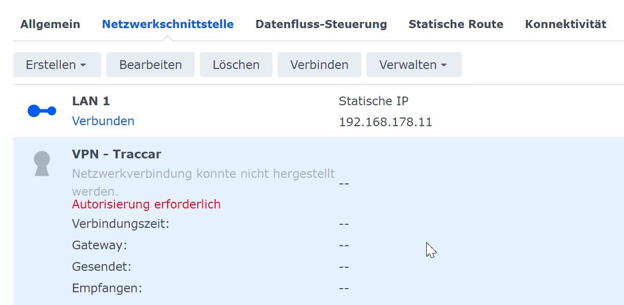

seit kurzem verbindet sich meine Synology NAS nicht mehr mit meinem FIP-VPN:
Netzwerkverbindung konnte nicht hergestellt werden" -> Autorisierung erforderlich.
Hab auch bereits die Config neu geladen.
Ich kann mich auch mit einem OpenVPN Client nicht verbinden (Missing external certificate).

Meine VPN Verbindung von meiner Synology NAS zu Feste-IP funktioniert wieder.
Folgendes war das Problem (hat etwas gedauert bis ich das LOG gefunden habe -> /var/log/messages):
openvpn[13755]: OPTIONS ERROR: failed to negotiate cipher with server.  Add the server's cipher ('BF-CBC') to --data-ciphers (currently 'AES-256-GCM:AES-128-GCM') if you want to connect to this server.
Nachdem ich den # in der .ovpn entfernt habe und laut dieser Anleitung viewtopic.php?t=688 installiert habe lief alles wieder.
# data-ciphers BF-CBC
