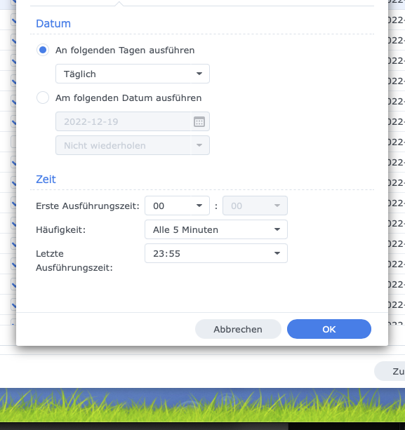

Ich musste erst noch den Aufgabenplaner "genauer" verstehen - da ist eine crontab-Zeile schneller geschrieben; ich musste lernen wirklich diesen Zeitraum einzustellen bei Zeit:
Bildschirm­foto 2022-12-19 um 19.39.42.png (123.88 KiB) Viewed 31054 times
