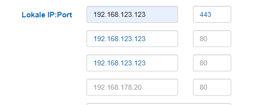

Tragen Sie in den Lokale IP:Port die IP Ihres NVRs ein und den Port 443(bei zugriff über Https) oder 80 (bei zugriff über http) ein. Danach Tragen Sie noch 1-2 mal die IP Ihres NVRs ein (einmal für den RTSP (Video) Port (Standard 587) und bei Abus noch einmal für den Server Port (Standart 8000)

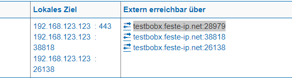

Nach dem Speichern erhalten Sie die Neuen Ports für RTSP (in diesem beispiel 38818) und Server Port (in diesem Beispiel 26138). Diese müssen Sie in Ihrem NVR anpassen.

nun erreichen Sie Ihren NVR im Browser unter https://testbobx.feste-ip.net:28979 (Bitte die in ihrem Account ermittelten Daten verwenden)
in der Abus App geben Sie als URL testbobx.feste-ip.net und als Port (Server Port) 26138 an. (Bitte die in ihrem Account ermittelten Daten verwenden)
