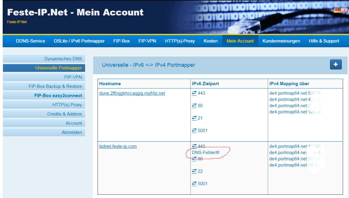

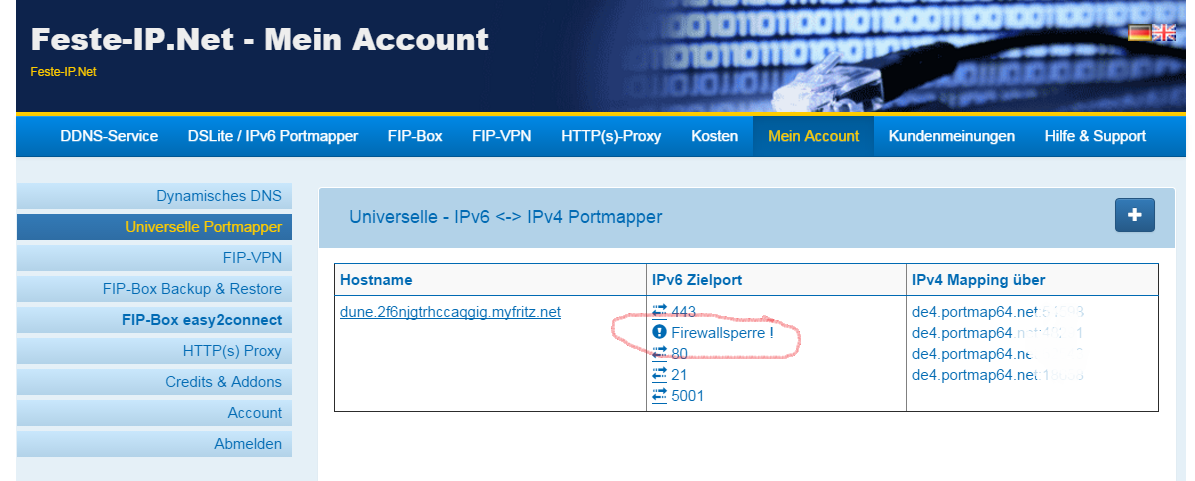

habe ich fleißig alles wie an der Webseite beschrieben eingestellt, auch an Fritzbox schaut alles gut aus. Trotz dem kriege das Ganzes nicht hin. Kann jemand bitte mir sagen, wenn Man an Port Symbol anklickt was von Firewallsperre zeigt der 'IPv6 Portmapper'? (siehe Bild 1) Und zweitens, wenn ich bei der Portmapper Erstellung mein DNS Adresse statt IPv6 als ziel angebe, dann schreit bei IPv6 Zielort DNS Fehler? (siehe Bild 2)

Re: Fritzbox 6490 Cable (IPv6) Fernzugriff
DNS-Fehler:
im DDNS wurde die IPv4 Adresse upgedatet(CGN IP) und nicht die IPv6 Adresse
Firewallsperre:
bei vielen Geräten ist die Privacy Extension aktiviert. Damit besitzt Ihr Gerät 2 offizielle IPv6 Adressen.
Mehrere offizielle IPv6 adressen auf dem Freigegebenen Rechner
DNS-Fehler:
Firewallsperre:
