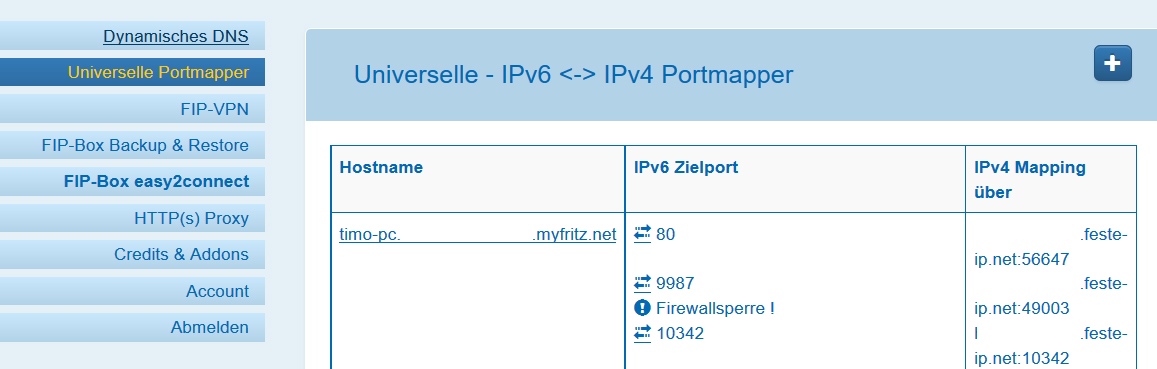

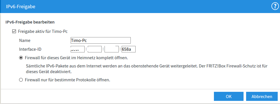

ich habe ein Problem mit den Einstellungen.
Ich erhalte immerwieder bei den Tests, dass eine Firewallsperre die Verbindung blockiert.
Das kann aber nicht sein. Ich habe die Firewall auf meinem Computer zum Test deaktiviert zudem alle Ports für mein PC in der Fritzbox freigegeben in Portfreigaben sowie auch in IPV6. Es kann nicht sein dass eine Firewall irgendwas blockiert.
Das gleiche habe ich für meinen Raspberry PI 3 getestet. Da kommt auch diese Meldung.
Hier noch ein paar Daten.
Anbieter: Unitymedia 2Play 400
Modem: Fritzbox 6490
System PC: Windows 10
System PI: Linux
Im Anhang habe ich noch ein paar Bilder mit Screenshots angehängt.
Firewallsperre!
Firewallsperre!
- Portfreigabe.jpg (322.33 KiB) Viewed 16644 times
- IPV6.jpg (148.26 KiB) Viewed 16644 times
- FesteIP.jpg (215.37 KiB) Viewed 16644 times
Re: Firewallsperre!
Die normalen Freigaben funktionieren nicht.
Exposed Host gibt es bei IPv6 auch nicht mehr.
Die Freigaben müssen alle mit IPv6 eingetragen werden. Bei der FritzBOX am einfachsten über MyFritz.
Dann ist es noch wichtig, dass die privacy extension des Betriebssystem deaktiviert sind sonst werden die MyFritzfreigaben auf die falschen Adressen erstellt !

Ich hab meines erachtens die IPv6 für den PC via myfritzFreigabe erstellt und die privacy extension über die EIngabeaufforderung deaktiviert, dennoch bekomme ich auch weiterhin die Meldung der "Firewallsperre" in den Einstellungen des Portmappers...

ich bin langsam am verzweifeln bei der Einrichtung des portmappers. Die Firewallsperre scheint für mich nicht zu umgehen zu sein. Weder nach der Einrichtung der myFritz-Freigabe, noch nach Abschalten der Privacy Extension (viewtopic.php?f=4&t=159&p=519) komm ich an die Fritzbox. Die Erreichbarkeitsprüfung liefert folgende Ergebnisse http://imgur.com/xxxxx
Es scheint keinen Unterschied zu machen ob ich Port 80 in der Windowsfirewall mit eingehenden und ausgehenden TCP und UDP hinterlege.
Was mache ich falsch?
Edit: Port 443 meldet sich hier im Mapper als erreichbar, ist aber von außen dennoch nicht erreichbar
Beste Grüße!
