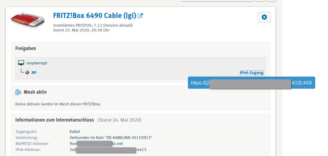

In der MyFritz Übersicht erscheinen nun durch die geänderte Freigabe die beiden links (RP und IPV6 Zugang), die mich nach klick auf die Wordpress Seite führen.

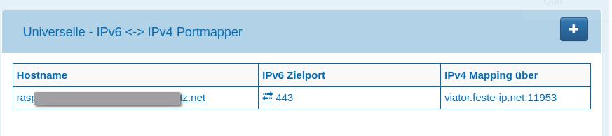

Im Portmapper habe ich die IPV6 eingefügt. Port 80 erreichbar.
Nun habe ich aber noch folgendes Problem. Wenn ich die Adresse, die im Portmapper unter "IPv4 Mapping über" steht in den Browser eingebe dann ändert sich diese nach drücken der Enter-Taste. Also der Teil ab dem Doppelpunkt geht nach drücken der Enter Taste automatisch weg und ich lande auf einer Seite von Feste-IP-
Woran kann das liegen?

Bin mir nicht sicher, aber bei my fritz geht nur https u. Port 80 sollte dann nicht funktionieren versuche mal 443.

Hast du deine myfritz adresse auch in den Portmapper eingegeben? Der Ipv6 Zielport muß dann entsprechend für den Zugriff des jeweiligen Handys etc. in der Fritzbox freigegeben werden, also in meinem obigen Beispiel Port 443.

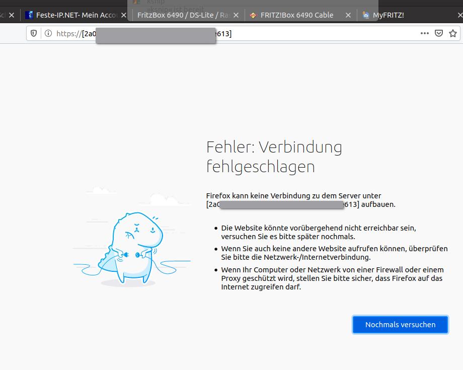

Hab die Freigaben entsprechend geändert. Leider gibt es keine Verbindung.
Anbei die Einstellungen und Ergebnisse:
freigabe detail.jpg (24.72 KiB) Viewed 749982 times
verbindung fehl.jpg (61.09 KiB) Viewed 749982 times

Das ist falsch, das Gerät mit dem du von außen darauf zugreifst muß für den Port 443 freigeschaltet werden. Der raspberry braucht keine Portweiterleitung. Wichtig ist nur das die Fritzbox dem raspberry eine ipv6 vergibt. Danach solltes du über den Router von außen darauf zugreifen können.. Also in dem Fall Eingabe https://.......feste-ip.net:Port vom mapper. Danach solltest du dich auf der Fritzbox einloggen können.
