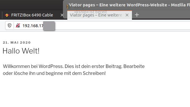

Ja, intern ist der Raspi erreichbar
hallo welt.jpg (24.88 KiB) Viewed 750359 times

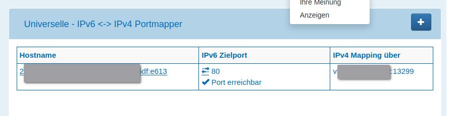

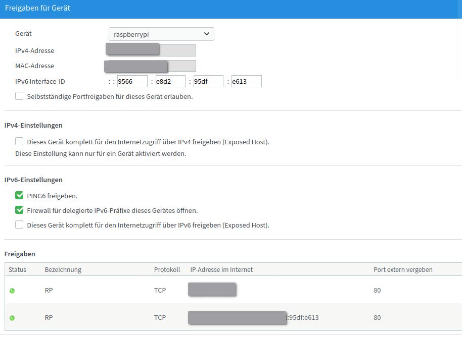

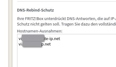

Nochmal ein Update:
Nun habe ich die vom RasPi ermittelte IpV6 in den Freigaben eingetragen und den Portmapper angepasst. Der Port ist nun lt Portmapper erreichbar.
Weiterhin habe ich Eintragungen beim Rebindschutz gemacht. ( Bad Request)
Auch Restart der FritzBox habe ich gemacht.
viewtopic.php?f=2&t=608&p=2030&
https://avm.de/service/fritzbox/fritzbo ... der-CNAME/
Leider habe ich immer noch den Fehler "Bad Request"

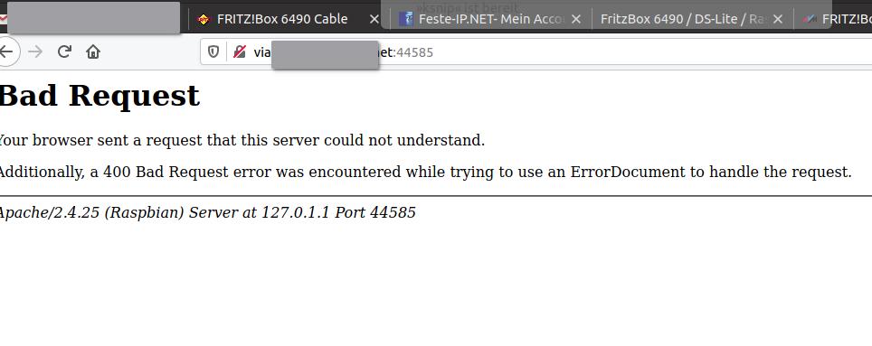

bad request.jpg (41.04 KiB) Viewed 750351 times

Posted: Mon 25. May 2020, 17:06
by palmenbaum
habe versucht den Drucker freizugeben, aber irgendwie geht das nicht. Die IP-Felder bei der Freigabe bleiben leer.

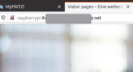

Aber ich denke, daß ich schon einen Schritt weiter bin.

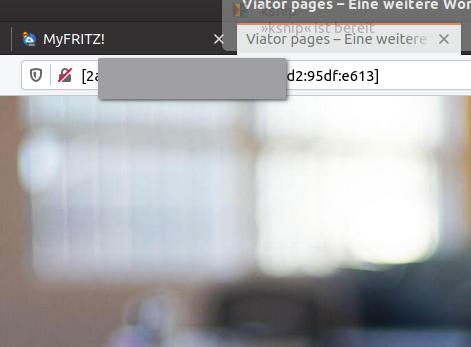

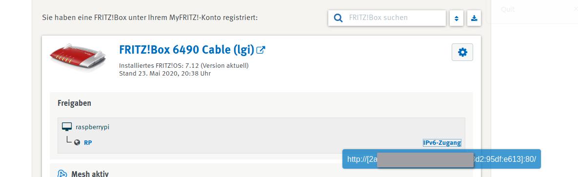

In der MyFritz Übersicht erscheinen nun durch die geänderte Freigabe die beiden links (RP und IPV6 Zugang), die mich nach klick auf die Wordpress Seite führen.
Folgendes sehe ich dann im Browser bei Klick auf die links:
(Das verschwomenen im Hintergrund ist ein Bild der Wordpress Seite)
Im Portmapper habe ich die IPV6 eingefügt. Port 80 erreichbar.

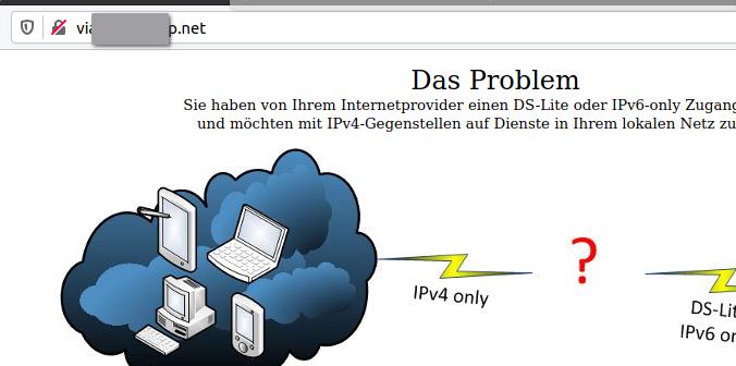

Nun habe ich aber noch folgendes Problem. Wenn ich die Adresse, die im Portmapper unter "IPv4 Mapping über" steht in den Browser eingebe dann ändert sich diese nach drücken der Enter-Taste. Also der Teil ab dem Doppelpunkt geht nach drücken der Enter Taste automatisch weg und ich lande auf einer Seite von Feste-IP-
Woran kann das liegen?
Bin bald am verzweifeln...
adresse nach enter.jpg (31.78 KiB) Viewed 750323 times

Posted: Mon 25. May 2020, 22:34
by palmenbaum
Hab die Freigaben entsprechend geändert. Leider gibt es keine Verbindung.
Anbei die Einstellungen und Ergebnisse:
freigabe detail.jpg (24.72 KiB) Viewed 750313 times
verbindung fehl.jpg (61.09 KiB) Viewed 750313 times
Posted: Mon 25. May 2020, 23:50
by Wolli1964
Das ist falsch, das Gerät mit dem du von außen darauf zugreifst muß für den Port 443 freigeschaltet werden. Der raspberry braucht keine Portweiterleitung. Wichtig ist nur das die Fritzbox dem raspberry eine ipv6 vergibt. Danach solltes du über den Router von außen darauf zugreifen können.. Also in dem Fall Eingabe https://.......feste-ip.net:Port vom mapper. Danach solltest du dich auf der Fritzbox einloggen können.
