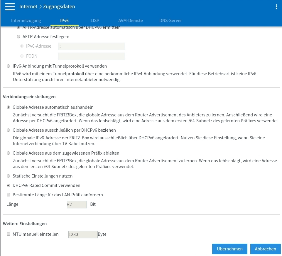

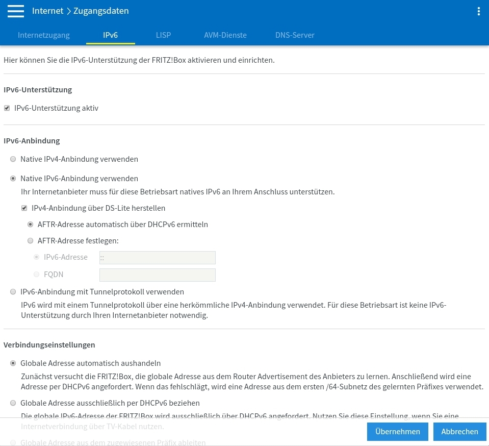

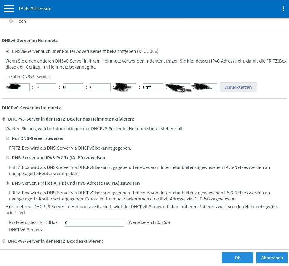

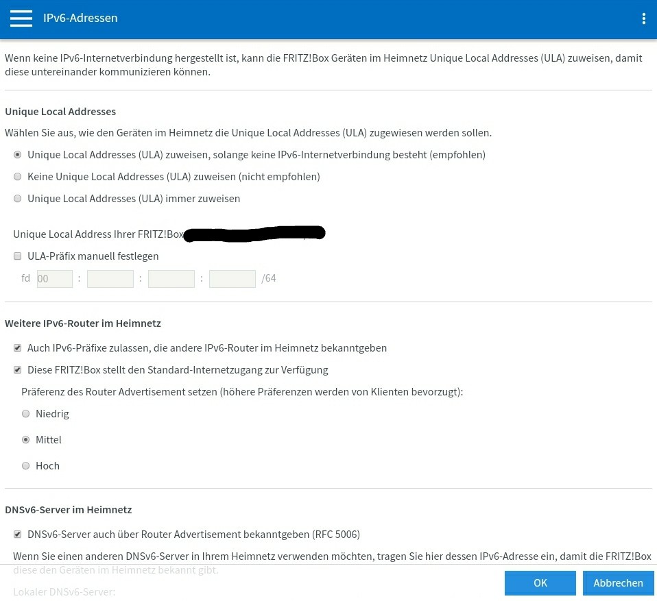

Falls dir meine IPv6 Konfiguration was hilft.

Hmm - das mit dem Präfix ist zwar komisch, aber vielleicht ist das vom Provider abhängig.
Sind denn die Lämpchen bei den Portfreigaben auch grün und hast Du bei Erstellung der Portfreigaben auch immer Portfreigabe und nicht MyFritz -Freigabe angewählt?
und noch eine blöde Frage - ein myFritzAdresse hast Du aber aktiv?
Deine ipv6 Konfig ist OK - das ist bei mir identisch! - Das ist doch schon mal gut
Und wenn Du schon bei den Netzwerk Einstellungen warst - hast Du auch beim DNS-Rebind Schutz Deine Hostnamen eingegeben, die Du in feste-Ip nutzt:
also: <hostname>.feste-ip.de (oder Domain die Du verwendest.

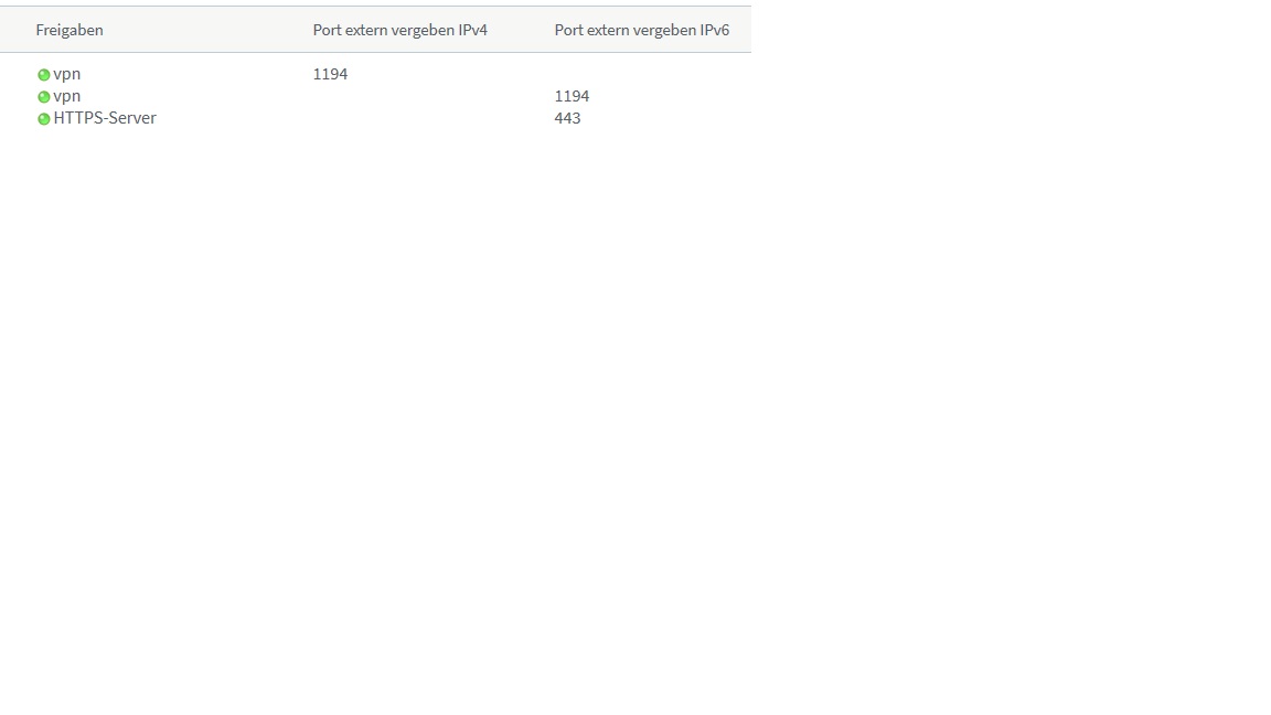

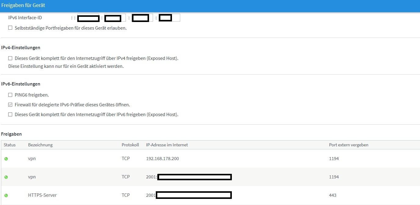

So schauen meine Portfreigaben für mein Gateway aus.

Die Lämpchen bei den Portfreigaben sind grün und es sind auch TCP-Portfreigaben (Korrekt eingestellt wie auf dem Bild).
Eine myFirtzAdresse habe ich nicht. Brauche ich denn eine um einen Client hinter der FritzBox zu erreichen?
Beim DNS-Rebind Schutz hatte ich nichts eingetragen, aber auch jetzt wo ich das eingetragen habe kommt "Firewallsperre".

Bei dem Ping und Port test, kann ich Sowol die Public IPv6 Adresse, als auch die DDNS Adresse meine FB erreichen. Da klappt auch alles, aber die Public Adresse meines Clients kann ich nicht erreichen.
Der PortMapper geht auf meine DDNS-Adresse
