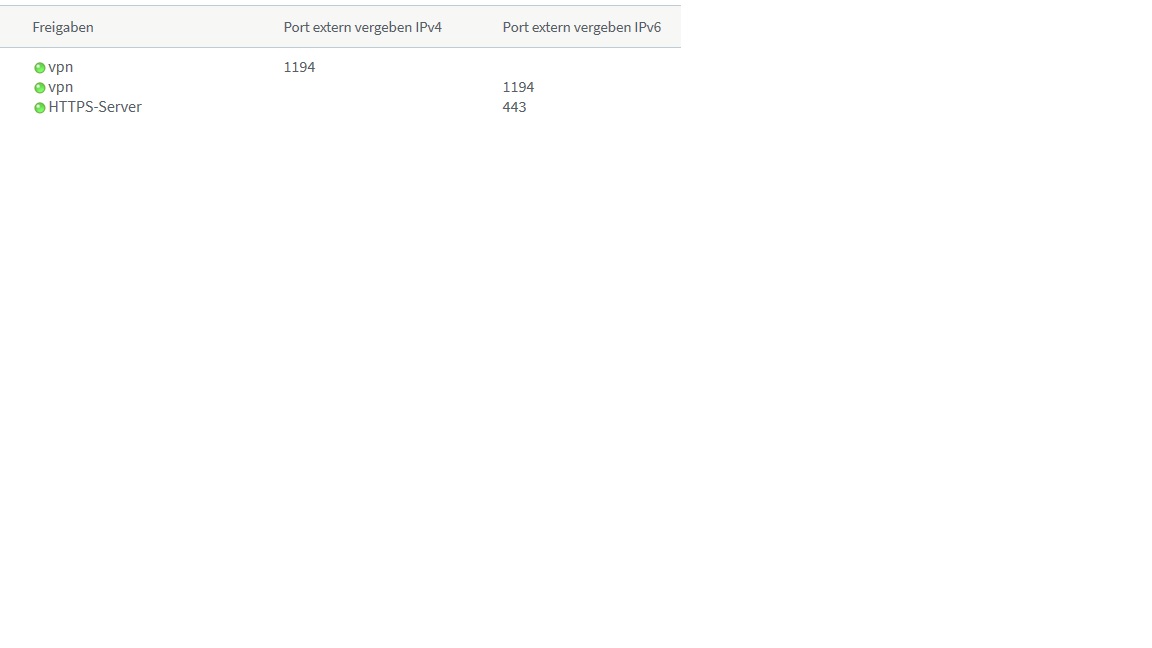

So schauen meine Portfreigaben für mein Gateway aus.
The attachment Portfreigaben.jpg is no longer available

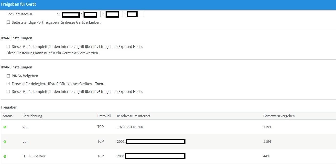

Re: Port nicht erreichbar
Posted: Sat 22. Feb 2020, 00:44
by mickym
Posted: Sat 22. Feb 2020, 12:26
by simon5007lp
Die Lämpchen bei den Portfreigaben sind grün und es sind auch TCP-Portfreigaben (Korrekt eingestellt wie auf dem Bild).
Eine myFirtzAdresse habe ich nicht. Brauche ich denn eine um einen Client hinter der FritzBox zu erreichen?
Beim DNS-Rebind Schutz hatte ich nichts eingetragen, aber auch jetzt wo ich das eingetragen habe kommt "Firewallsperre".
