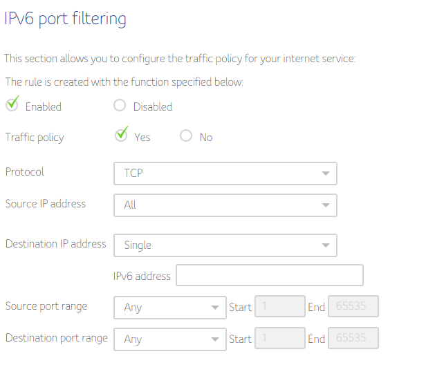

verzweifle gerade an der Einrichtung des Portforwardings auf der neuen Connect Box von Unitymeda :evil:
Hat da schon jemand Erfahrung mit gemacht, wie Portforwarding im Zusammenspiel mit Feste-IP-Portmapper funktioniert?
Also von der Logik her muss ich doch nur die IPv6 Adresse von der ConnectBox zusammen mit den benötigten Ports im Portmapper angeben, dann den eine Portforwarding-Regel anlegen und dann sollte es gehen, oder? Was funktioniert ist lustigerweise (ohne Portforwarding-Regel), wenn ich die Fernwartung in der Box aktiviere und die IPv6 der Box im Portmapper mit Port 8080 angebe kommt das an...
Wenn ich das ganze für mein lokales NAS versuche passiert leider nichts. Habe dazu die entsprechenden Ports mit der IPv6 Adresse der Box im Portmapper konfiguriert und dann die globale IPv6 Adresse des NAS in der Portforwarding-Rule angegeben...
Connect Box.png (25.38 KiB) Viewed 55891 times
Hat jemand Ideen?
Danke für die Hilfe vorab!
Mario
Nein, das funktioniert nicht. Bei IPV6 gibt es keine Portweiterleitungen mehr. Es muß der Zugriff auf die Ipv6 des Zielgerätes aktiviert werden.
Im Portmapper wird dann die IPv6 des NAS als Ziel hinterlegt.

Lt. dem Screenshot muß bei Destination IP : Single bleiben und per IPv6 address die IPv6 Adresse des Zielgerätes rein.
ABER: Der IPv6 Präfix ist ja dynamisch. In anderen Routern wird da die LinkLocal Adresse fe80::..... eingetragen.
Destination Port ist dann der Port der erreicht werden soll. Source muß jeweils auf Any stehen bleiben.
Wichtig ist noch, dass das Zielgerät und die Anwendung IPv6 tauglich ist!
