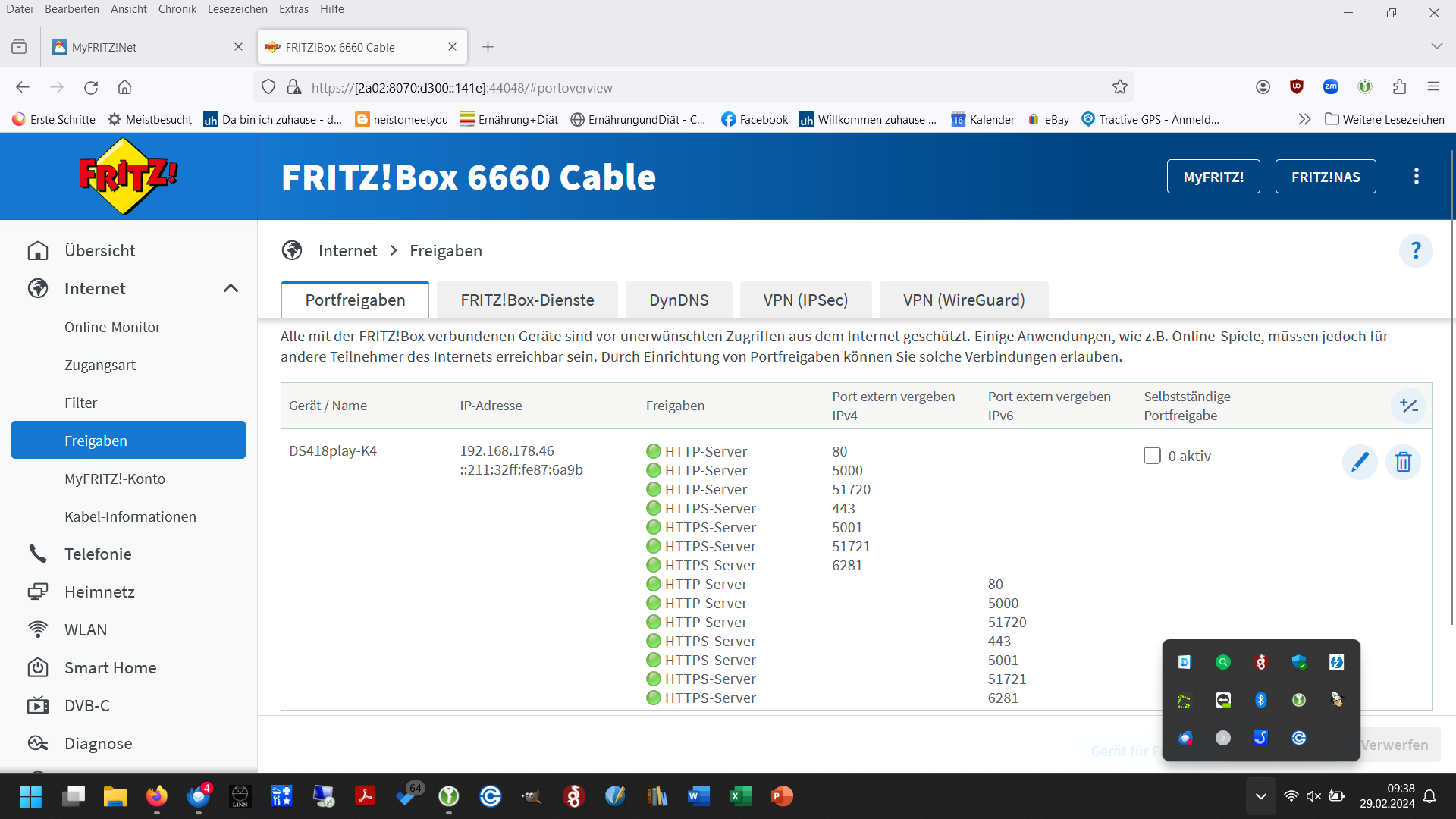

vielen Dank für den Hinweis. Die Freigaben sind korrekt erstellt, die IPv6 Ports werden in der Fritzbox auch als geöffnet angezeigt.
Ich bin wirklich ratlos wo der Fehler liegt.
Im Portmapper habe ich die Adresse der Fritzbox hinterlegt und auch den Port 44048 geöffnet. Damit komme ich auf die Box und dieser Port ist auch erreichbar. Bei allen anderen Ports zeigt mir der Portmapper Firewallsperre an.
LG Christoph
LG Christoph
- 2024-02-29 09_38_06-Greenshot.png (268.99 KiB) Viewed 52800 times

DNS-Name für Ihren Portmapper ist nicht richtig eingetragen.
der DNS-Name muss ds418play-k4.uofxxxxxxxxxxxxxe1.myfritz.net lauten. Sie haben nicht auf Ihre DS verwiesen sondern auf die Fritzbox.
