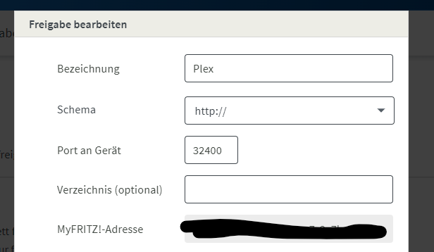

ich versuche gerade einen Dienst im Netzwerk aus dem Web erreichbar zu machen - leider habe ich da gerade ein Problem mit meiner Fritzbox (?!), welches mich einrichten aufhält.
Ich habe die Freigabe in der Fritz Box entsprechend der Anleitung aufgesetzt, die erzeugte URL funktioniert jedoch nicht aus meinem lokalen Netz heraus.
http://xxx.xxx.myfritz.net:32400
gibt mir nur ein Name not Resolved zurück, dh. der Eintrag kann aus irgendeinem Grund nicht aufgelöst werden. Außerhalb von meinem lokalen Netzwerk klappt es jedoch (dh. ich kann auch von myfritz.net nicht auf die Fritzbox zugreifen / vom Handy etc pp funktioniert es).

Freigabe in der Fritzbox

ok - schon einmal einen Schritt weiter gekommen. Die Domain wird jetzt aufgelöst.
http://freigabe.meine-fbnet-id.myfritz.net liefert aktuell noch eine NX Domain, aber das sollte sich ja mit ein wenig warten von selbst lösen.
