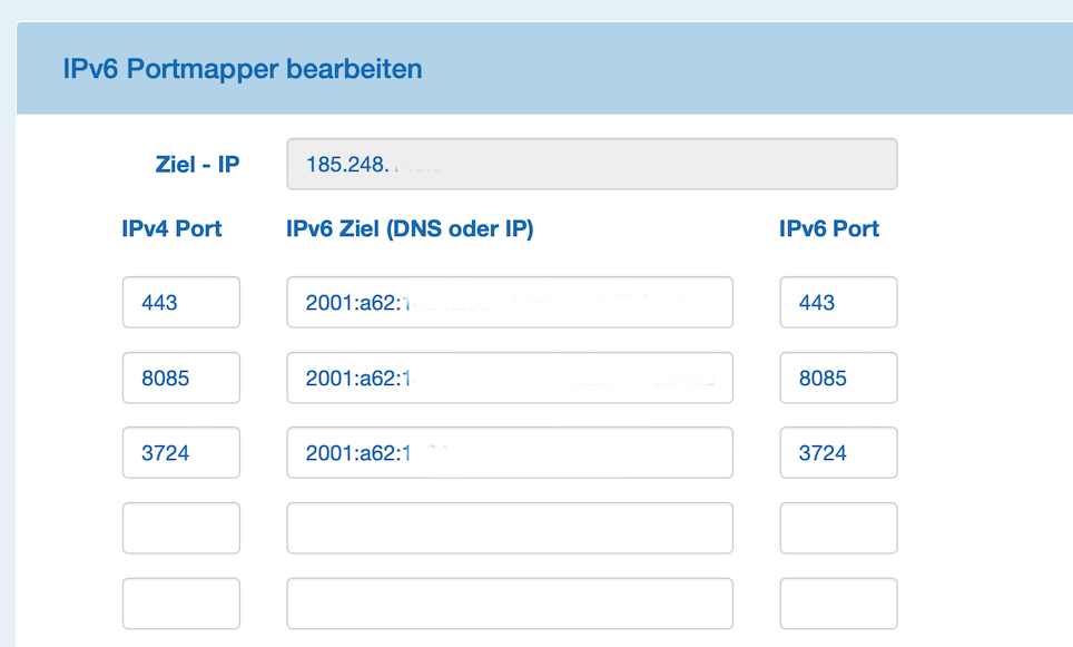

Ich habe daraufhin eine dedizierte Portmapper-IPv4 geschaltet. Die Produktbeschreibung lautet wie folgt: "Mit einer dedizierten Portmapper-IP können Sie Ihre Portmapper auf Ihre Wunschports legen. Somit ist dann z.B. Ihr Webserver dann auch über das Portmapping über Port 80 erreichbar.". Genau das möchte ich. Ich möchte den Zugriff auf den Pi über meinname.feste-ip.net:8085 und meinname.feste-ip.net:3724 (ohne Protokollangabe wie http:// oder ftp://).

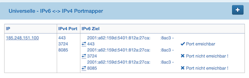

Ich habe also einen universellen Portmapper erstellt, dort kann ich die dedizierte Portmapper-IPv4 als Ziel immerhin auswählen und die Ports setzen. Als Ziel habe ich die ipv6-Adresse eingesetz, die ich auch für den DDNS-Host verwendet habe (siehe Screenshot).
Ich erreiche keinen meiner drei Ports damit. Setze ich als Ziel meinen Hostnamen meinname.feste-ip.net ein, ist das Ergebnis dasselbe, keiner der drei Ports funktioniert. Ich erhalte im Onlinetest auf feste-ip.net entweder "Firewallsperre" (443) oder "Port nicht erreichbar" (8085, 3724).

Frage 1: Ja, ich habe für alle benötigten Ports IPv4 und IPv6-Freigaben für den Pi erstellt. Hatte ich zuerst vergessen, dann aber nachgeholt. Die IPv4-Freigaben werde ich wohl nicht brauchen, aber zum Testen ist es ok.
Frage 2: Ich denke nicht, daß die Privacy Extension das Problem ist. Diese soll laut dem verlinkten Eintrag ein Problem sein, wenn der Onlinecheck "Firewallsperre" anzeigt. Tut er aber bei mir nicht (siehe Screenshot), ich erhalte "Port nicht erreichbar". Zum Testen war die Firewall des Pi ausgeschaltet.
