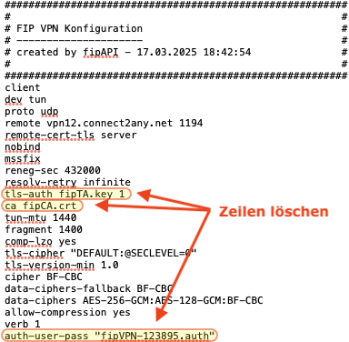

Zunächst muss aus dem FIP-VPN-Konfigurationsordner die "fipVPN-XXXXXX.ovpn" Datei wie folgt angepasst werden:
Die markierten Zeilen löschen:

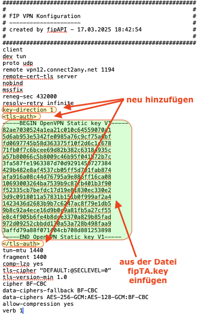

Die markierten Zeilen neu hinzufügen und aus der Datei fipTA.key den Schlüssel einsetzen:
Damit hat man nun eine vollständige und funktionierende .ovpn-Konfigurationsdatei welche wie folgt im Teltonika-Router hinzugefügt wird:

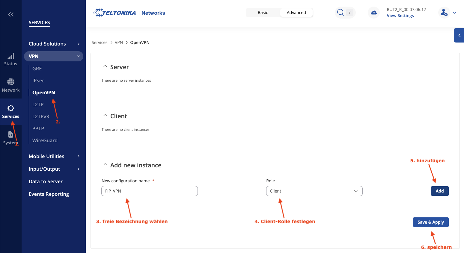

Zunächst einen OpenVPN-Tunnel mit freier Bezeichnung und in der Client-Rolle anlegen:
OpenVPN anlegen.png (132.91 KiB) Viewed 36726 times

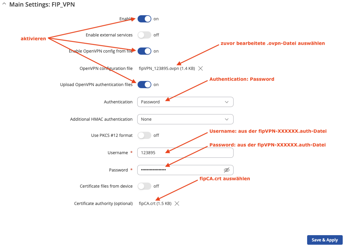

Anschließend wie folgt konfigurieren (benötigt werden die zuvor bearbeitete .ovpn-Datei sowie die Datei fipCA.crt:
OpenVPN Konfiguration.png (136.13 KiB) Viewed 36726 times

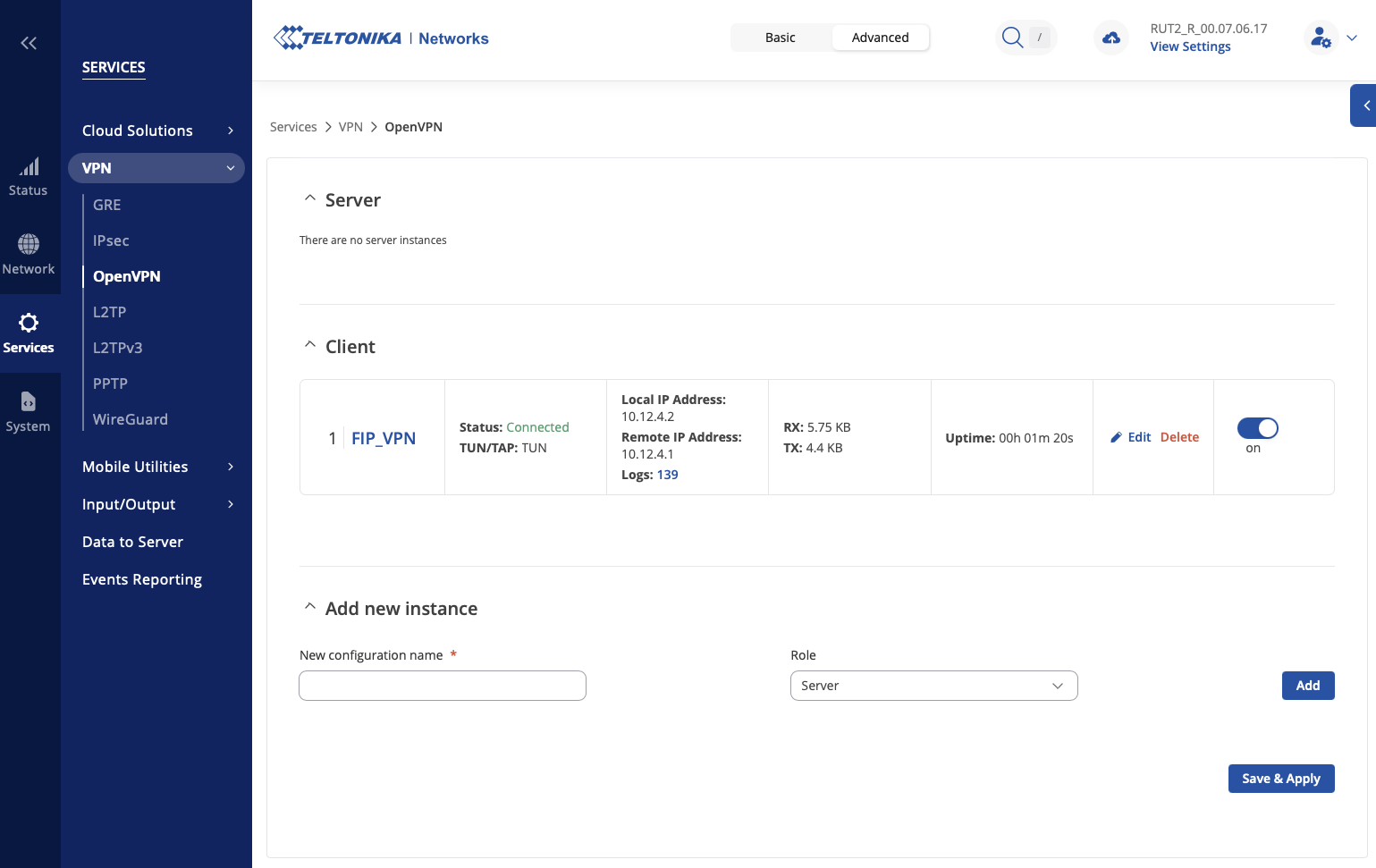

Damit sollte der VPN-Tunnel erfolgreich initiiert sein (siehe nachfolgendes Bild):
OpenVPN Tunnel.png (129.9 KiB) Viewed 36726 times
