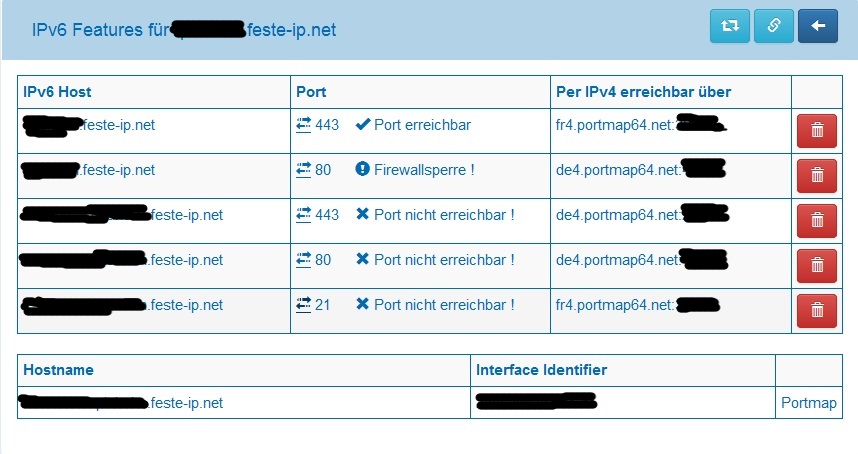

Guten Tag,
vorne weg zur Info. Gehe mit IPv6 in eine DS-Lite-Tunnel ins Internet.
Habe bei Ihnen eine DDNS-Dienst erstellt XXX.feste -ip.net per IPv6 komme ich ohne Probleme auf meinen Router.
Danach habe ich über IPv6-Features einen portmapper eingerichtet. Diese Port habe ich in meinen Router (Fitzbox 6360 Cable) auch freigegeben.
jetzt wird mir beim testen erzählt, das es eine Firewallsperre gibt. Auch wenn ich für IPv6-Pakete die Firewall deakteviere komme ich nicht weiter.
Dies wird angezeigt
Dies wird angezeigt
Gamma
P.S.
wenn ich den Port 443 nehme beim Portmapping komme ich zumindest auf meinen Router. Würde aber gerne weiter auf meinen Server kommen
