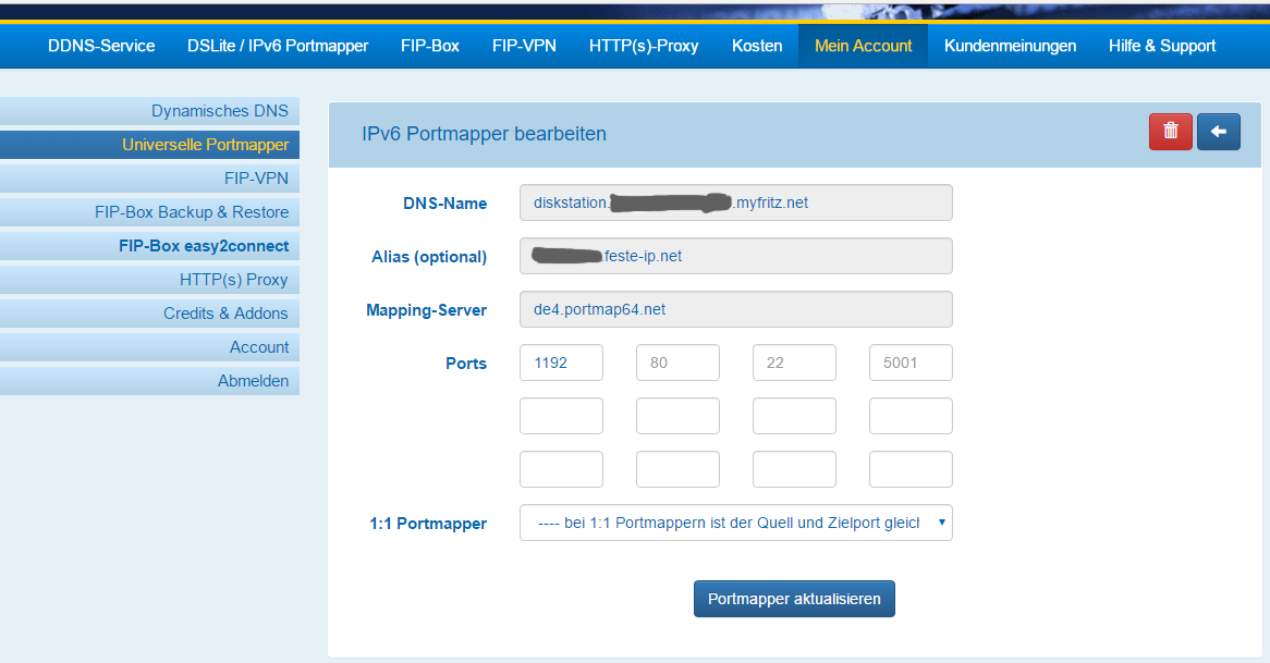

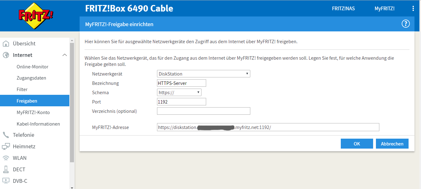

OK, selbst geschafft:
- OpenVPN in der SynologyDiskstation aktiviert über TCP
- Freigabe in der Fritzbox
- Portmapping in FIP
Geht :)
Ist dann zwar nicht in die FritzBox sondern in die Syno aber das ist mir am Ende egal. Hauptsache VPN nach Hause.

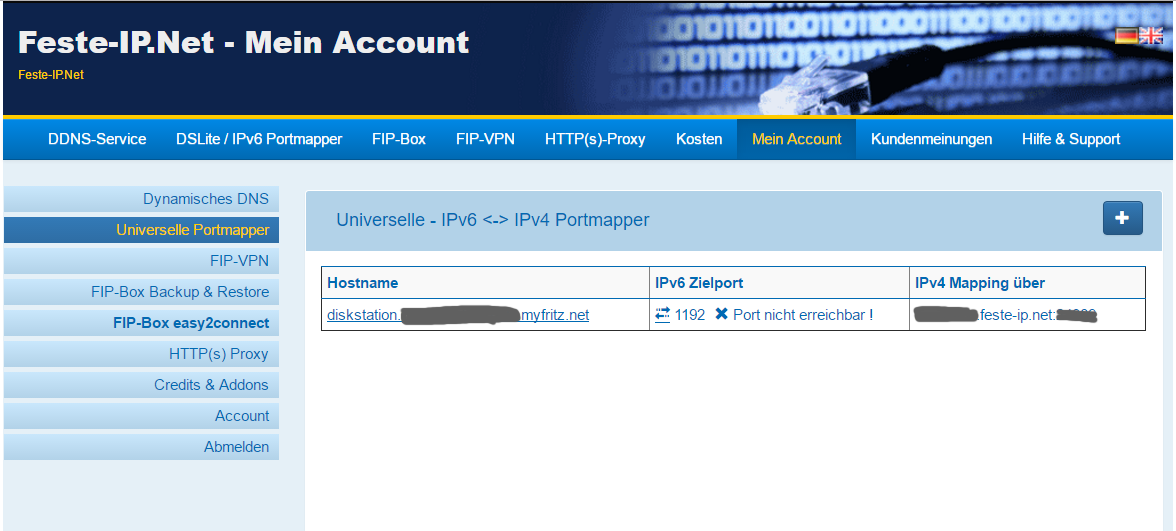

Genau das was du gemacht hast habe ich auch vor, nun fummel ich jetzt schon seit Tagen rum und bekomme es nicht hin.
Beim Synology habe ich auf TCP umgeschaltet, und dann den Port in der FritzBox freigegeben.
Danach habe ich den Portmapper angelegt
Aber der Port test zeigt das er nicht erreichbar ist.
Irgendeine Idee wo der Fehler ist?
Re: VPN direkt in die FritzBox?
Posted: Sat 22. Oct 2016, 23:41
by gogo
oh man, wenn man noch nicht einmal die Zahlen richtig abschreiben kann ist einem auch nicht mehr zu helfen. :lol:
mit 1194 ist der Port erreichbar!

1. Dns hier bei festeip eingerichtet, Daten in Fritzbox eingetragen ... (funktionierte)
2. Unverseller Portmapper eingerichtet. Daten eingetragen, Port 1194 eingetragen.
3. Auf dem NAS OpenVPN-Server startet, anstatt UDP auf TCP 1194 umgestellt
4. In der Fritzbox neue Freigabe TCP 1194 an NAS eingetragen

-2- Wie genau sind die "Freigaben für Gerät" Einstellungen auf der Fritzbox, das ist ja irgendwie zweigeteilt zwischen IPv6 Einstellungen und MyFritz Freigaben, das verstehe ich leider nicht :-(
-3- Bei dem Screenshot der portweiterleitung ist das NAS anscheinend als myfritz Freigabe, wie komme ich dahin ? Oder darf da auch die IPv6 des NAS rein ?
