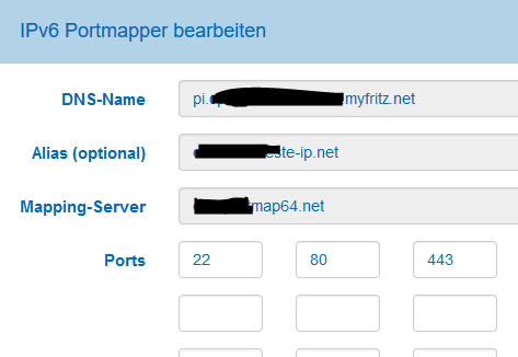

* Jetzt habe ich versucht das ganze über feste-ip.net zum laufen zu bekommen, habe einen universellen Portmapper erstellt, und meinen pi.xyz.myfritz.net ohne http und ohne :80 bei DNS-Name eingetragen. Wenn ich auf Portmapper aktualisieren klicke, sagt er mir, die Änderungen wurden durchgeführt, aber IPv6 Zielport und IPv4 Mapping über bleiben leer.

Die Zielports müssen im Portmapper angegeben werden.

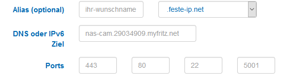

Jetzt habe ich gerade nochmal den Universellen Portmapper mit dem neuen Hostname eingerichtet, und hatte erstmal wieder das gleiche Problem, dass die Einträge bei ipv6 Zielport leer waren. Jetzt habe ich mir das Bild mal genauer angeschaut: In eurem Screenshot sind die Ports schwarz, bei mir waren sie grau ^^... Ich finde es super verwirrend, wenn die Ports beim erstellen schon grau hinterlegt drin stehen - ich bin fest davon ausgegangen, dass ihr 80, 443, 22 und 5001 per Default freigebt, und ich hab immer nur OK gedrückt. Man muss aber 80, 443 und 22 selber noch eintragen. Evtl. sollte ein Warnpopup kommen, wenn man einen Portmapper anlegt, aber keinen einzigen Port angibt.

Die grau hinterlegten Ports sind nur Vorschläge bzw Hinweise was da einzutragen ist.
Wir prüfen mal ab ob wir da eine Warnung einbauen.

Aber die Portbeispiele sind doch in der selben grauen Schrift wie der Beispielalias und das Beispielziel oben drüber die man beim Einrichten zwangsweise überschreibt :(
Wie könnte man das besser darstellen?
