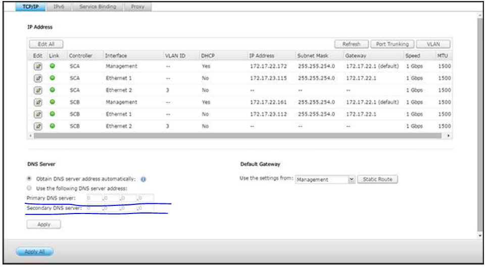

im Admin GUI meines flammneuen NAS vom o.a. Typ kann ich den Menüpfad
Systemadministration - Netzwerkeinstellungen - TCP-IP
nicht finden. Dieser Pfad ist als Hilfe bei der Einrichtung von DDNS Updates bei QNAP NAS angegeben. Hat sich deren Admin Frontend in letzter Zeit geändert? Ich melde mich üblicherweise über ein WebFrontend mit "Admin" "mein_PW" an der Bedienoberfläche des NAS an. Gibt es noch einen weiteren Zugang?

Unter Systemadministration - Netzwerk und virtuelle Switche - TCP-IP müssen Sie unsere DNS Server eintragen.
DNS-Server1 185.62.150.4

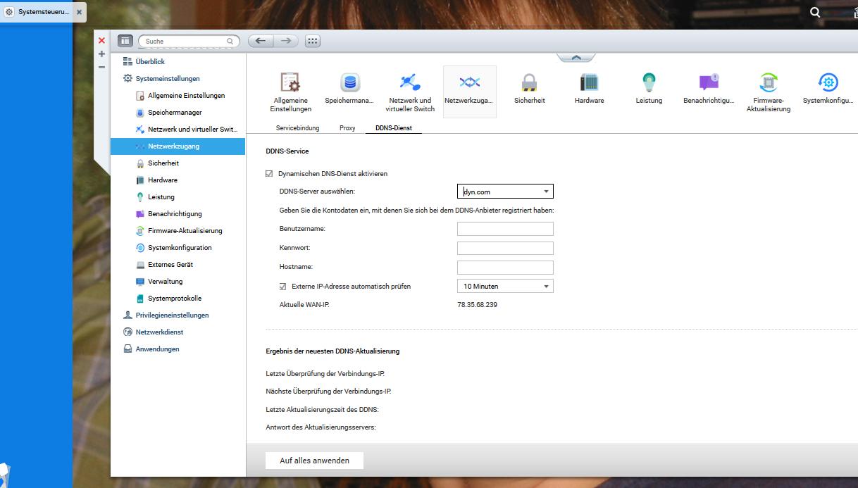

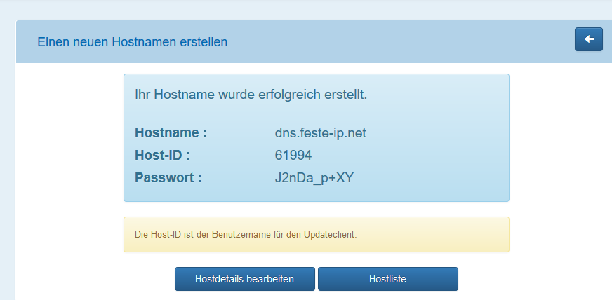

DNS-Server2 185.62.149.4 beim erstellen Ihres DDNS Hosts wurden Ihnen die Zugangsdaten angezeigt danach gehen Sie auf Systemadministration - Netzwerkzugang -DDNS-Dient.
Wählen Sie bei DDNS-Server dyn.com aus
Tragen Sie Ihre DDNSHost Zugengsdaten ein.Beimi Benutzernamen kommt Ihre Host-ID rein. Nun Sollte das DDNS Update Funktionieren

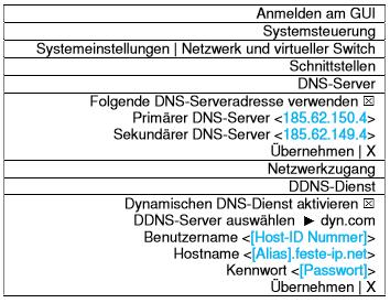

Hi MW,
das hat funktioniert, vielen Dank ! Habe mir mal erlaubt, die Anleitung etwas einzukürzen und die korrekten Menüpfade zu verwenden.
