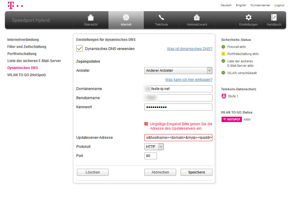

wir nutzen seit kurzem einen Speedport Hybrid (von der Telekom), bei der Einrichtung des DynDNS Dienstes gibt es jedoch ein Problem:
Unter
Internet > Dynamisches DNS
lässt sich bereits ein DynDNS Dienst aktivieren und Eintragen.
Geben wir jedoch die "Updateserver Adresse" wie von feste-ip.net vorgegeben ein
members.feste-ip.net/nic/update?system=dyndns&hostname=<domain>&myip=<ipaddr>
und will das ganze speichern, meckert der Speedport mit folgender Fehlermeldung:
Ungültige Eingabe! Bitte geben Sie die Adresse des Updateservers ein.
Was tun?
Siehe auch folgender Screenshot.

Probieren Sie bitte mal nur die Adresse members.feste-ip.net
erenaud
Joined: Tue 28. Feb 2017, 16:14
Re: DynDNS - Speedport Hybrid Einrichtung
Post by erenaud »
eintragen kann ich die von Ihnen angegebene URL ( die brackets < > sind wohl der Grund warum die Eingabe nicht funktioniert)
Das ganze funktioniert dann auch offensichtlich! Werde da mal einer schlau draus. Vielen Dank!
