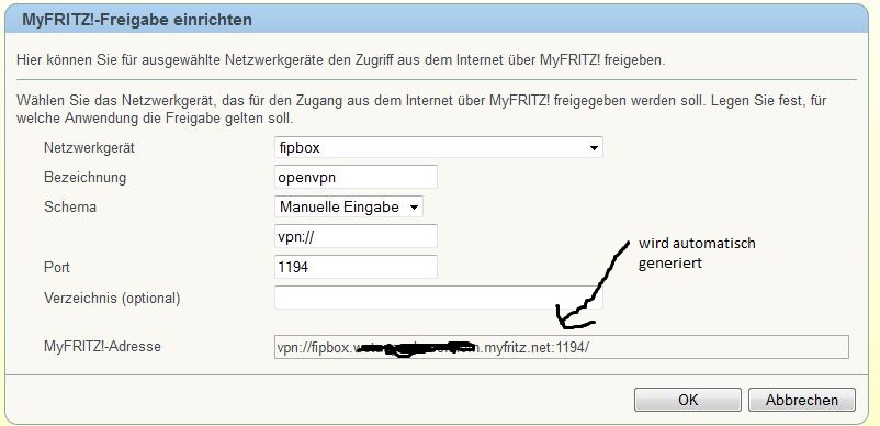

Anmerkung! Zuerst müsst Ihr jetzt mal zur Fritzbox wechseln und dort eine Freigabe machen.
Für das VPN erstellen Sie in Ihrem Router eine Freigabe auf die FIP-Box TCP Port 1194. Auf diese Freigabe erstellen Sie dann einen IPv6 Portmapper in Ihrem Feste-IP.net Account.
Anmerkung! Auch hier steht leider nicht, was ich für eine Freigabe machen muss. Man hat die Auswahl zwischen MyFritzFreigabe, Portfreigabe und IPV6. Wir wählen eine MyFritzFreigabe mit folgender Auswahl. Dazu ist es wichtig, dass Ihr vorher schon einen MyFritzAccount habt.

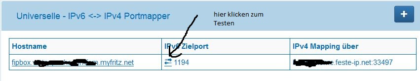

Nun wechselt man zum Feste-IP.net Account und erstellt einen Universellen Portmapper.
Mapping Server so lassen - Alias vergeben z.B. wie Ihr Eurer Netzwerk ansprechen wollt - DNS Ziel ist Eure MyFritzfreigabe - und bei Port noch 1194
Sollte dann nachher so aussehen:
Danach müsst Ihr noch in der Datei fipboxathome.ovpn hinter remote schreiben: remote eueralias.feste.ip.net 12345.
Das 12345 bitte aus dem Portmapper entnehmen. Hier hatte ich auch erst 1194 eingetragen.
