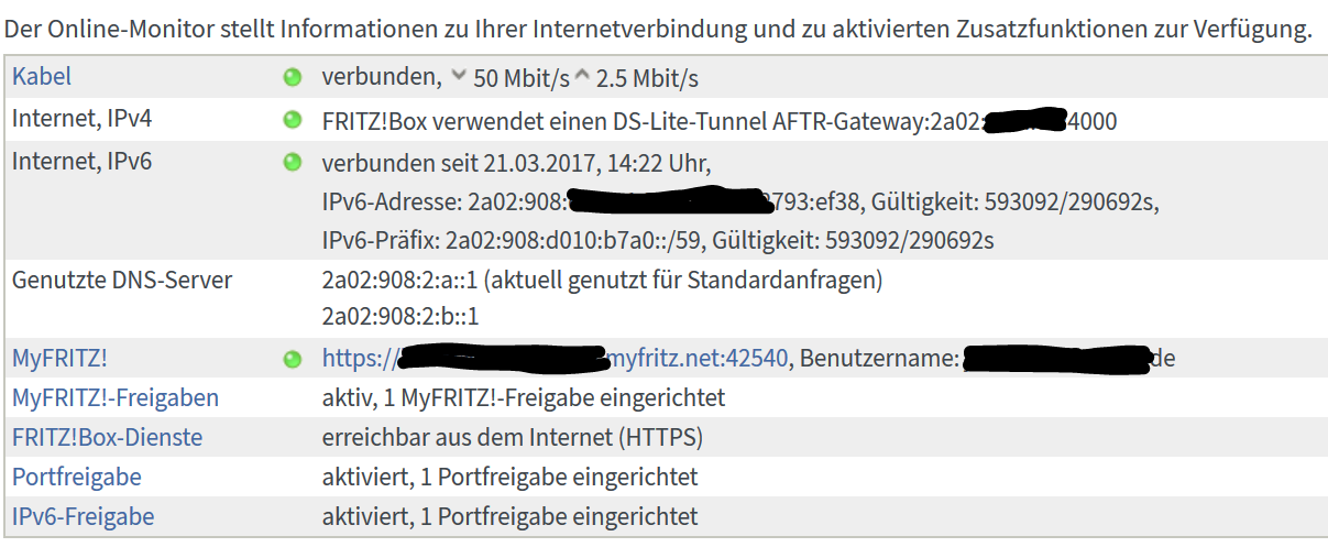

Unitymedia DSL Anschluss mit IPv6
MyFritz- IPv6.PNG (97.43 KiB) Viewed 7360 times

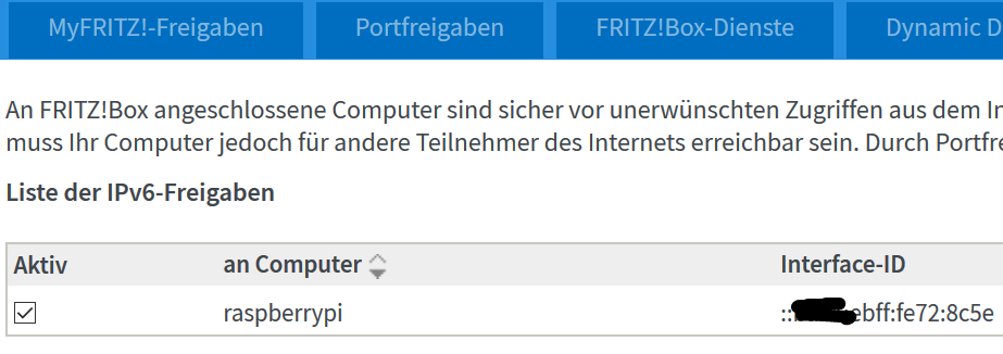

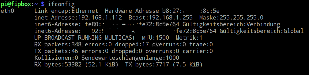

Im Raspberry Pi habe ich die IPv6 abgefragt: ip -6 a
Dabei habe ich festgestellt, das die letzten 4 Felder der IPv6 nicht identisch mit den Daten aus der Fritzbox waren:
In der Fritzboc habe ich die Werte des Raspberry IPv6 eingetragen.

habe den Code ausgeführt:
sudo su
sed 's/slaac/#slaac/g' /etc/dhcpcd.conf > /tmp/dhcpcd.conf && mv /tmp/dhcpcd.conf /etc
reboot
Wenn ich ifconfig aufrufe bekomme ich diese Info:
Leider klappt der Zugriff immer noch nicht und ich bekomme die Meldung: Firewallsperre !

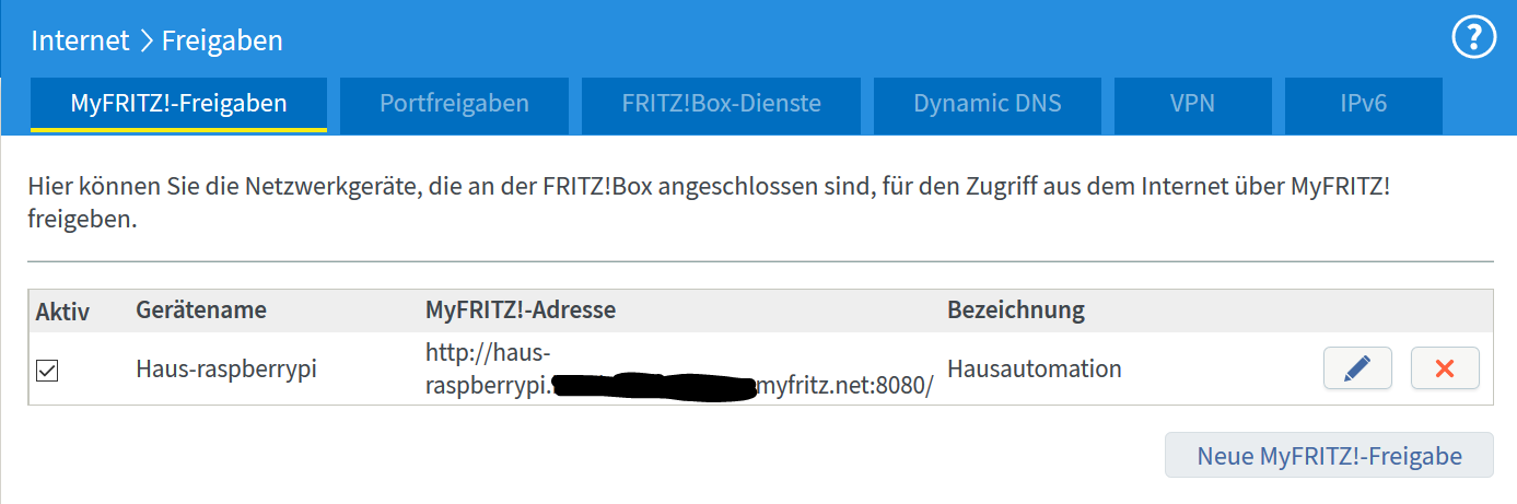

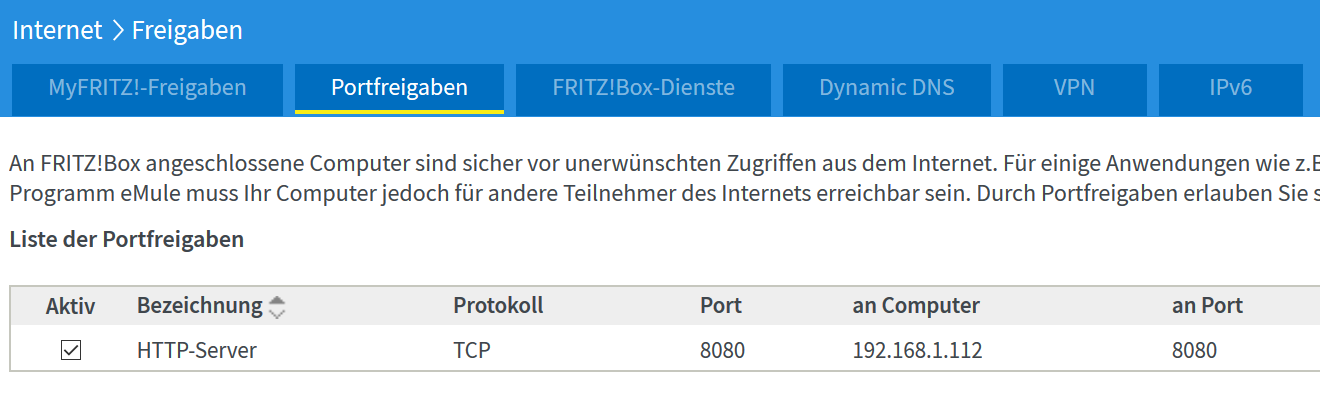

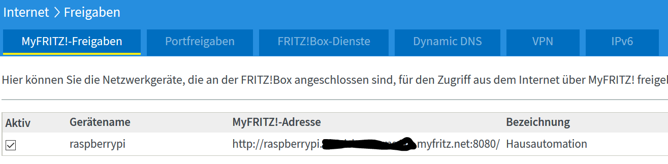

Heute habe ich das Problem gelöst bekommen. Ich hatte hierzu mich an AVM Support gewandt und die Konfiguration meiner Fritzbox eingereicht. Ich bekam dann die Information das ich bitte noch eine Portfreigabe in der Fritzbox einrichten soll unter Internet > Freigabe > Portfreigabe.
Somit habe ich auf dem Reiter Internet > Freigabe > MyFritz Freigabe den folgenden Eintrag:
und auf dem Reiter IPv6 habe ich die richtige IP des Raspberry eingetragen.

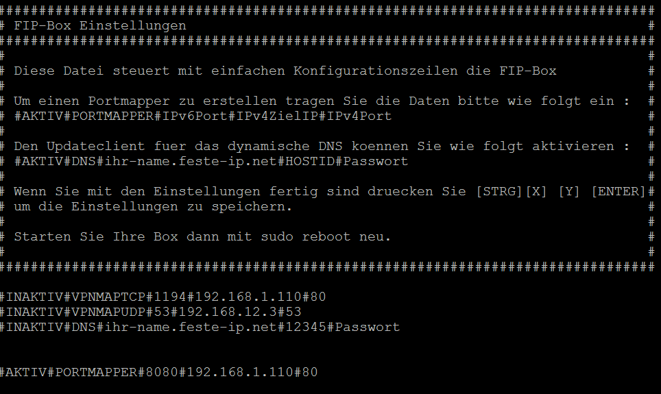

Auf dem Fipbox im Raspberry ist der Eintag vorhanden:
#AKTIV#PORTMAPPER#8080#192.168.1.110#80

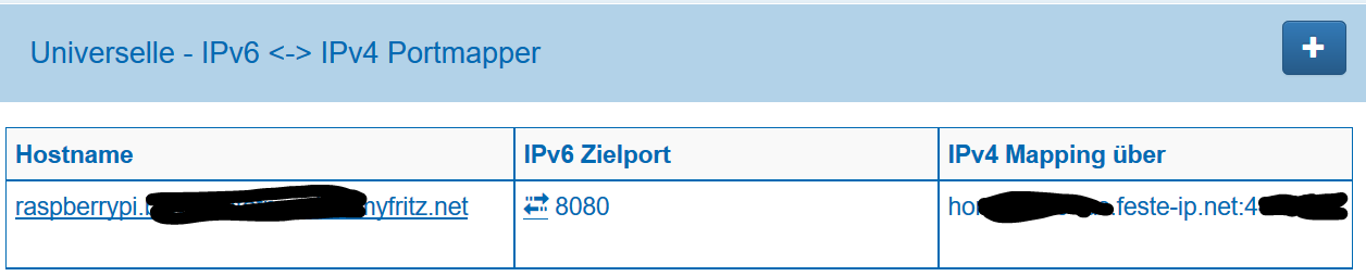

und im Account von Feste-IP.Net habe ich folgende Information:
