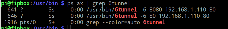

IfConfig vom Raspberry:
My IP address is 192.168.0.240 2a02:8070:f18a:6000:ba27:ebff:feee:13b5
1513 ? Ss 0:00 /usr/bin/6tunnel -6 80 192.168.0.251 80
1515 ? Ss 0:00 /usr/bin/6tunnel -6 3389 192.168.0.251 3389
pi@fipbox:~ $ ifconfig

Jemand eine Idee?

Ich stehe an dem gleichen Problem, siehe Forum: viewtopic.php?f=7&t=277
habe gerade auch die Tunnel config mit anzeigen lassen
sieht identisch aus.
was können wir jetzt machen???
