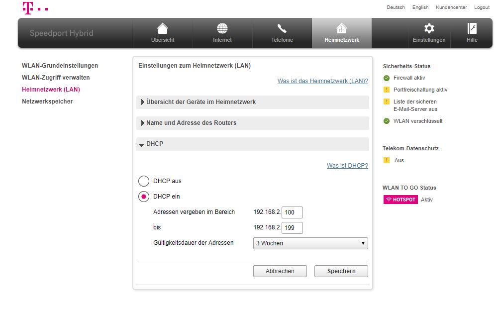

1. Grundlegene Einstellungen:
Der Speedport Hybrid sollte im Netzwerk der DHCP-Host für die anderen Geräte im Netzwerk sein.
Beachten Sie das Sie die DHCP Funktion im Netzwerk befindlicher Router ausschalten.
Der Speedport verteilt dann die IP-Adressen und vereint alle Geräte im selben Netzwerk (in meinem Fall 192.168.2.100 - 192.168.2.199).
http://www.directupload.net/file/d/4773 ... nk_jpg.htm

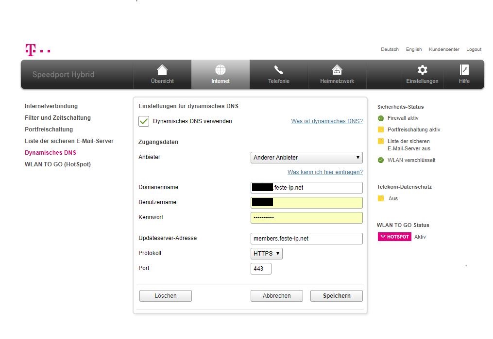

2. Die DynDNS Daten von Feste-IP.net eintragen:
http://www.directupload.net/file/d/4773 ... wf_jpg.htm

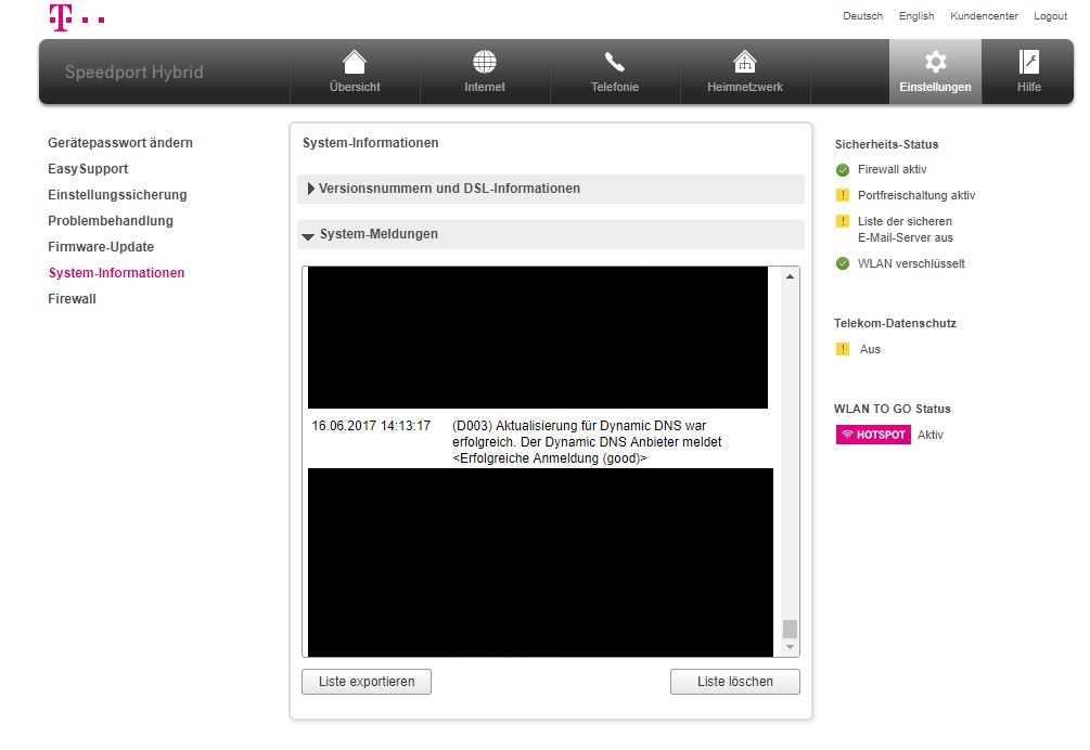

bei Erfolgreicher Einrichtung meldet der Speedport in den System-Meldungen:
http://www.directupload.net/file/d/4773 ... 3t_jpg.htm

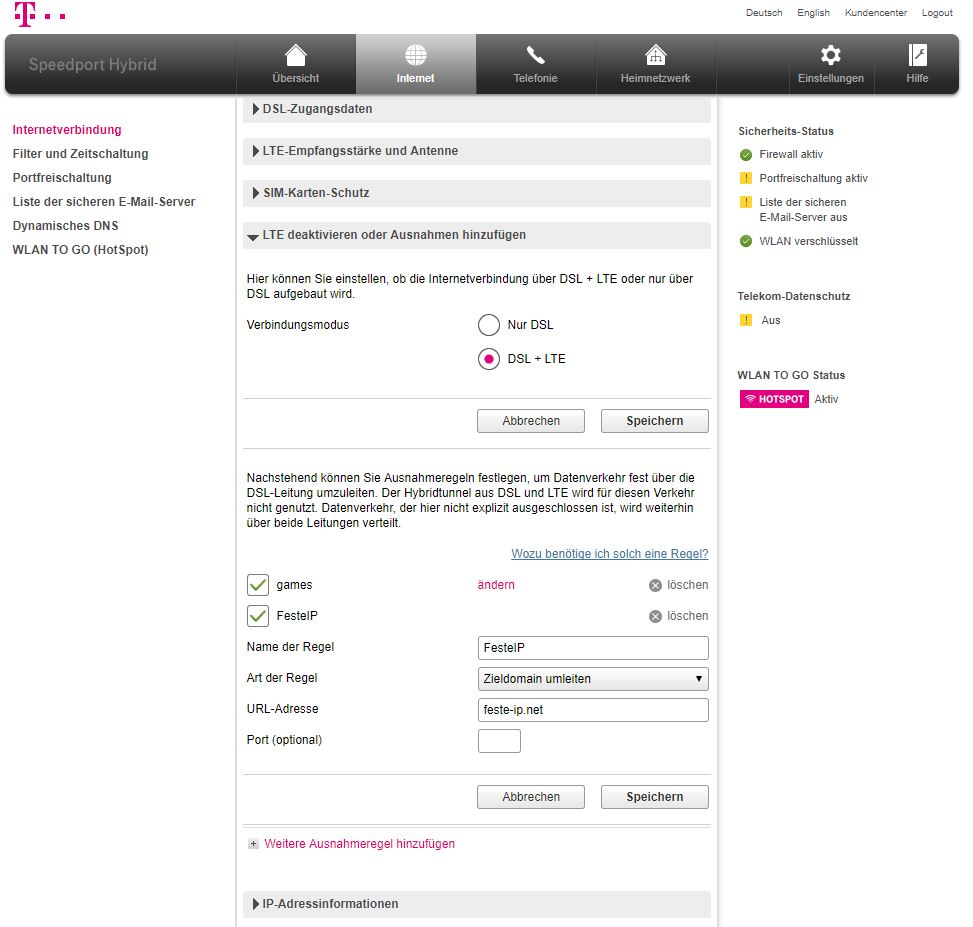

3. Filterregel für Feste-IP.net erstellen:
Diese ist wohl die wichtigste Einstellung für die Nutzung von DynDNS mit dem Speedport Hybrid.
Immer wenn der Provider dem Modem eine neue öffentliche IP Adresse zuweist sorgt die DynDNS-Einstellung im Speedport Hybrid für die Aktualisierung dieser IP-Adresse in Ihrer DynDNS-Adresse (IhreAdresse@feste-ip.net). Da der Speedport Hybrid Datenpakete jedoch teils über den ADSL-Anschluss und teils über die Mobilfunk-LTE-Verbindung schickt müssen Sie Ihm sagen das er Sendungen (die Adressübergabe) an feste-ip.net ausschliesslich über den ADSL-Anschluss schicken darf, da die Adressaktualisierung über den hybriden Weg aus technischen Gründen nicht übermittelt werden kann. Zu diesem Zweck erstellen Sie eine Filterregel für die Domain feste-ip.net:
http://www.directupload.net/file/d/4773 ... yh_jpg.htm
Als letzten Schritt starten Sie den Speedport Hybrid einmal neu und schauen wieder in den System-Meldungen ob die Anmeldung beim DDNS Anbieter erfolgreich war.
Sollte das der Fall sein ist die Konfiguration erfolgreich abgeschlossen und in Zukunft kriegt die DynDNS Adresse immer stets die neueste IP-Adresse des Modems und ist somit immer aus dem Internet erreichbar.
SPH DHCP.JPG (62.06 KiB) Viewed 58360 times
DynDNS Einstellungen.JPG (99.24 KiB) Viewed 58360 times
The attachment DynDNS erfolgreich.JPG is no longer available
DynDNS erfolgreich.JPG (88.99 KiB) Viewed 58360 times
Re: Telekom Speedport Hybrid (LTE) DynDNS Anleitung.
SPH Filterregel.JPG (99.43 KiB) Viewed 58360 times
