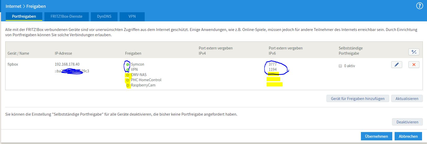

Merkwürdigerweise sind die Freigaben in der FB von "grün" auf "offline" gesprungen und es werden keine freigegebenen Ports angezeigt.
Ich habe mal versuchsweise die ersten beiden Ports deaktiviert und anschliessend wieder aktiviert. Sie werden nun zwar wieder angezeigt und als "grün" markiert, leider sind sie trotzdem nicht mehr von außen erreichbar:
Bild 2.JPG (91.32 KiB) Viewed 19521 times
Ich habe das jetzt 2 Tage hintereinander versucht. Jedes mal neu angelegt. Alles geht. Am Morgen danach ist alles offline.
Was läuft da falsch?

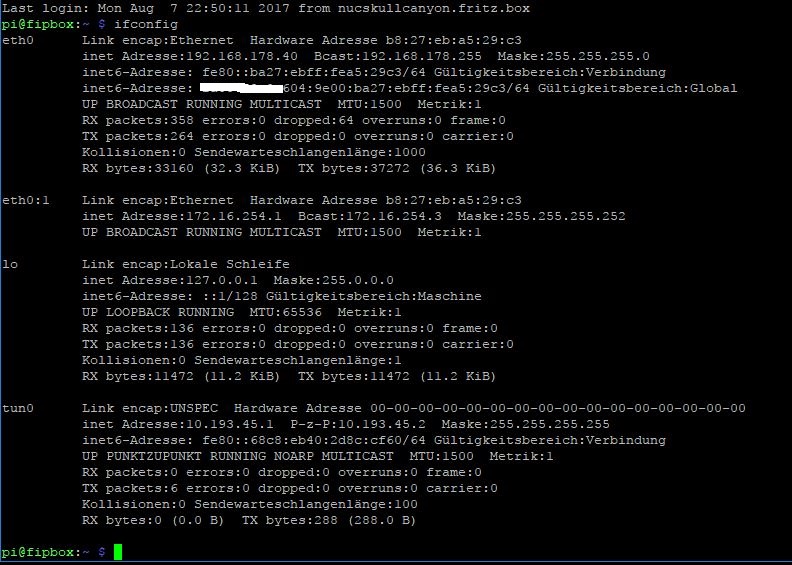

Der Raspberry bekommt durch die FB jeden Tag eine neue globale IPv6 zugeteilt. Das scheint das Problem zu sein.
Wenn ich diese wieder in den Portmapper eintrage dann habe ich Zugriff. Am nächsten Tag geht das selbe Spiel wieder von vorne los.

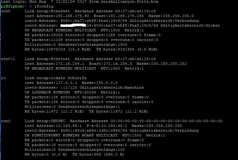

Hier mal die Ausgabe von ifconfig vom 07.08. und 08.08.
a) 07.08.2017
Fipbox IpV6 07082017_2.jpg (179.81 KiB) Viewed 19496 times
b) 08.08.2017
Fipbox IpV6 08082017_2.jpg (167.52 KiB) Viewed 19496 times
