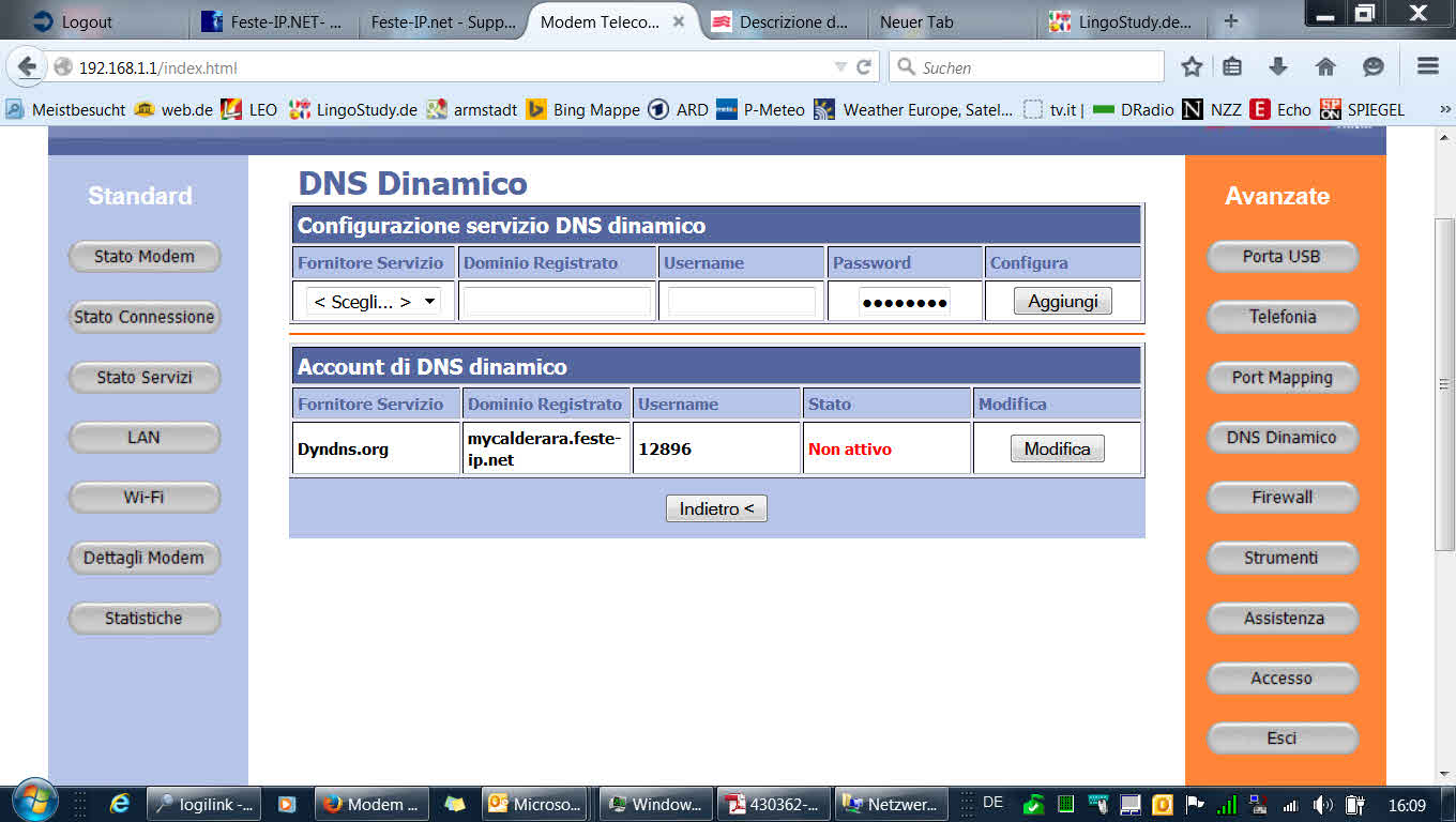

Ich bin kein PC Fachmann, sitze in Italien, habe einen Alicerouter neu intalliert und möchte den DDNS einrichten.
Ich glaube Host Name; Host ID; und PW richtig eingetragen zu haben. Ich kann aber nicht feste-ip.net eintragen, sondern kann nur zwischen DYNDNS.it;DYDNS.org;no-ip.com und DtDNS.com wählen.

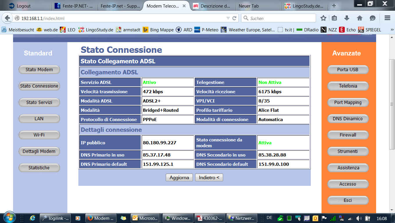

Der Router war schon mal in der Benutzung. Wenn ich das Bild Stato Connessione richtig deute, gibt es aber eine Anzeige für den primären und sekundären DNS Server.
Stato Connessione.jpg (140.05 KiB) Viewed 8378 times
Ich finde allerdings keine Möglichkeit dort die 185.62.150.4 oder 149.4 einzutragen. Wo habe ich die DNS Server einzutragen?

Ich hatte bis vorgestern mit einem D-Link Router den DDNS Service von feste-ip.net zum meiner Zufreidenheit benutzt. Da aber der D-Link Router Schwierigkeiten machte, habe ich ihn gegen den Alice Router getauscht. Der Alice Router hat das aktuelle Router Update.
Ein Update zu den feste-ip.net Servern kann m. E. ja nicht statt finden, weil ich ja bis keine Möglichkeit gefunden habe die Adressen der Server von feste-ip.net im Alice Router zu hinterlegen, oder habe ich die Grundlagen nicht verstanden?

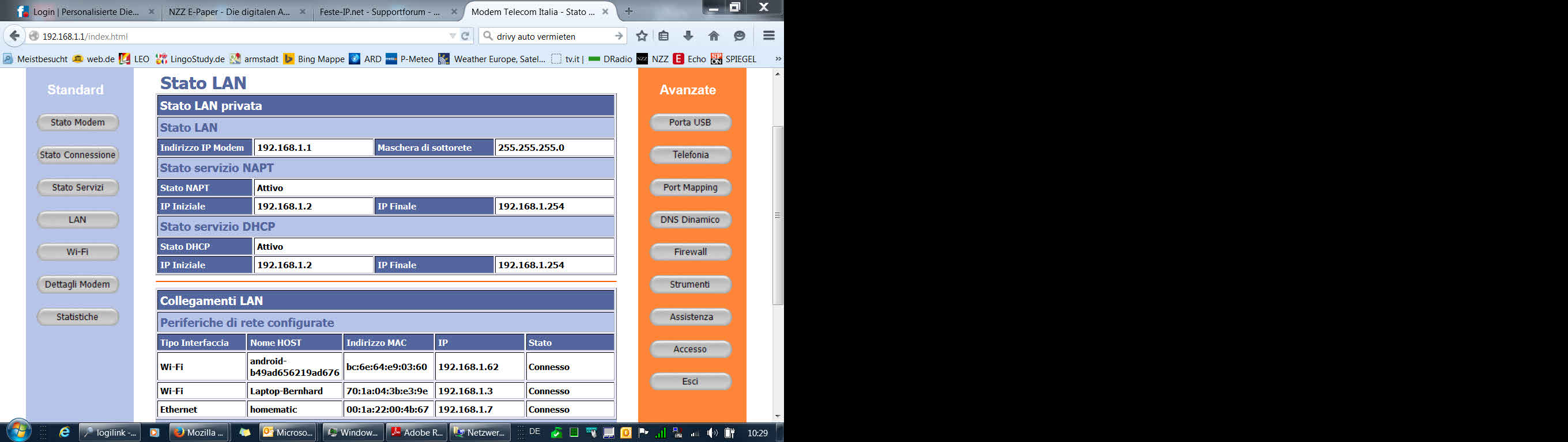

Hinter dem Router befindet sich ein Steuergerät für eine Hausautomation (Homematic), eine Steuerung für eine Solaranlage (erkennbar auf dem Srceenshot Stato LAN), und evtl. in Zukunft noch eine Kamera. Ich habe nur IPV4.
