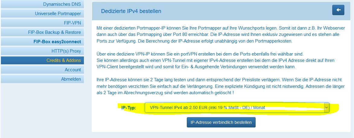

Ich habe also im Kunden-Bereich eine statische IPV4 geordert und dann ein FIP-VPN für diese dediziert IPV4 eingerichtet. - Allerdings konnte ich zu der IP nur Portmapper einrichten ... Das scheint unlogisch. Dennoch habe ich die dort erstellte Config heruntergeladen. - Ein funktionierender VPN Portmapper wäre ja schon mal ein erster Schritt, wenn auch nicht das, was ich eigentlich will.
Dann habe ich in meiner Fritzbox den TCP-Port 1194 geöffnet und eine IPV6 Weiterleitung an meinen Stretch-FIP-Rechner eingerichtet. Eine My-Fritz-Freigabe macht m.E. im Moment keinen Sinn.

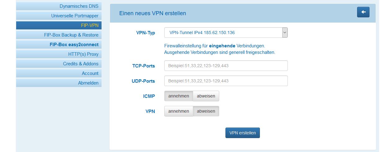

So, dann habe ich die FIP-VPN Config, bestehend aus den Dateien fipCA.crt fipVPN-xxxxxx.auth fipVPN-xxxxxx.ovpn
fipTA.key fipVPN-xxxxxx.conf

Dass ich den "falschen TYP" IPV4 bestellt hatte und deshalb nicht weiter kam, da wäre ich ja nie drauf gekommen...

  • In der Einrichtung des VPNs im Web lasse ich die Ports frei, denn die konfiguriere ich später mit den Fipbox-Einstellungen, richtig?

Das suggeriert, dass bei Einsatz einer Fipbox die Portfreigaben im Web-Frontend nicht beachtet / bearbeitet werden müssen. -- Ich dachte, das gebe ich ja in der /etc/fipbox alles genau an, welche Ports ich öffnen will usw, da brauche ich das dann nicht bei der Tunnel-Config schon spezifizieren. -- Das ist leider ein Holzweg.
Nur die Ports, die ich hier in der Webconfig "aufmache" kann ich später auch von /etc/fipbox aufgreifen und irgendwohin weiterleiten. Alles andere kommt schlichtweg nie bei mir an.
Natürlich entbehrt sich das nicht nicht einer gewissen Logik, aber da im o.g. Post darauf überhaupt nicht eingegangen wurde, bin ich darauf überhaupt nicht gekommen.
Allerdings scheint es so zu sein, dass ich, jedesmal, wenn ich hier einen Port ändere, auch die neue Config herunterladen und einspielen muss, denn die fipVPN-xxxxxx.auth ändert sich nach einer Anpassung.
