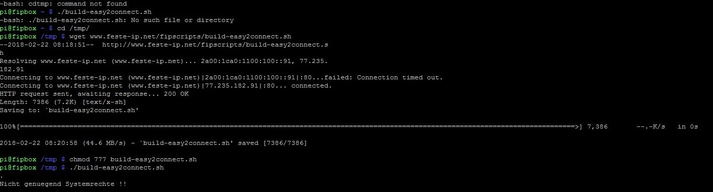

ich habe das easy2connect Installationsskript ausgeführt, leider öffnet sich nach der Installation keine Ansicht wo ich die ID, das VPN-Passwort sowie einen Installationscode sehen könnte.
Kann mir hier bitte jemand sagen was ich machen muss bzw. woch ich die ID usw. bekomme?

In der letzten Zeile steht die Lösung :oops:
sudo su
dann das Script ausführen.
