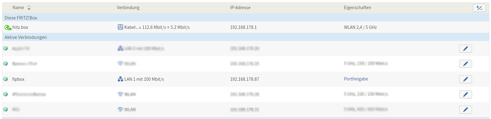

Die IP meiner Fritzbox lautet 192.168.178.1 und die der FipBox 192.168.178.87.
Gibt es dadruch Konflikte?
Edit: Ich werde heute Abend, wenn ich zu Hause bin, einen Screenshot aller Einstellung machen und hier posten.

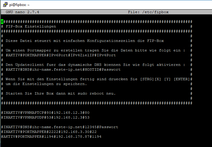

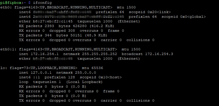

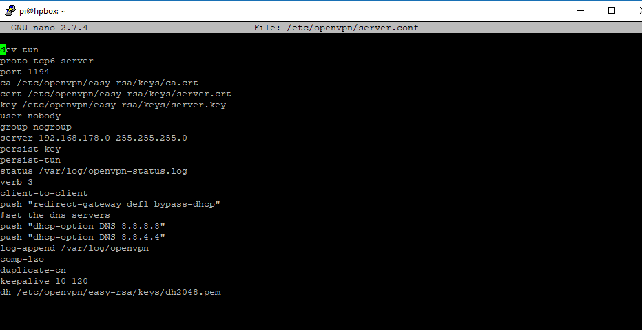

Hier mal alle Daten.
Der Portmapper erreicht den Port.
Die OpenVPN app zeigt folgendes an:
2018-03-20 17:26: TCP recv EOF
2018-03-20 17:26: TCP Transport Error:
Transport Error on 'bennob87.feste-ip.net'
NETWORK_EOF_ERROR

der Portmapper auf Port 1194 muss deaktiviert werden. Da ja auf diesem Port des OpenVPN laufen soll. Dort haben Sie ja angegeben, das es auf IPv6 Starten soll.
Die Einstellung des VPN Servers ist ebenfalls Falsch. server 192.168.178.0 255.255.255.0 kann nicht Funktionieren, da dieser IP Bereich schon auf einer anderen Netzwerkkarte vergeben ist.
ändern sie diese Einstellung auf:
server 10.10.10.0 255.255.255.0
push "route 192.168.178.0 255.255.255.0"
Erstellen Sie eine Statische ipv4 Route in der FritzBox
Ziel: 10.10.10.0
Maske: 255.255.255.0
Gateway IPv4 Adresse der FipBOX
lg Michael
Ziel: 10.10.10.0
lg Michael

Ich bin ebenfalls der angehängten Anleitung gefolgt, bin mir aber unsicher. In der Anleitung finde ich folgendes:
Bei mir sieht das aber wie folgt aus:
Ich habe keine Ahnung von der Materie und kann den Transfer nicht leisten. Jemand eine Idee?
#INAKTIV#VPNMAPTCP#80#192.168.12.3#80
#INAKTIV#VPNMAPUDP#53#192.168.12.3#53
#INAKTIV#DNS#ihr-name.feste-ip.net#HOSTID#Passwort
#INAKTIV#PORTMAPPER#IPv6Port#IPv4ZielIP#IPv4Port
#AKTIV#PORTMAPPER#1194#192.168.X.XX#1194
#INAKTIV#DNS#ihr-name.feste-ip.net#12345#Passwort
#AKTIV#PORTMAPPER#2222#192.168.3.30#22
#AKTIV#PORTMAPPER#80#192.168.3.100#80
