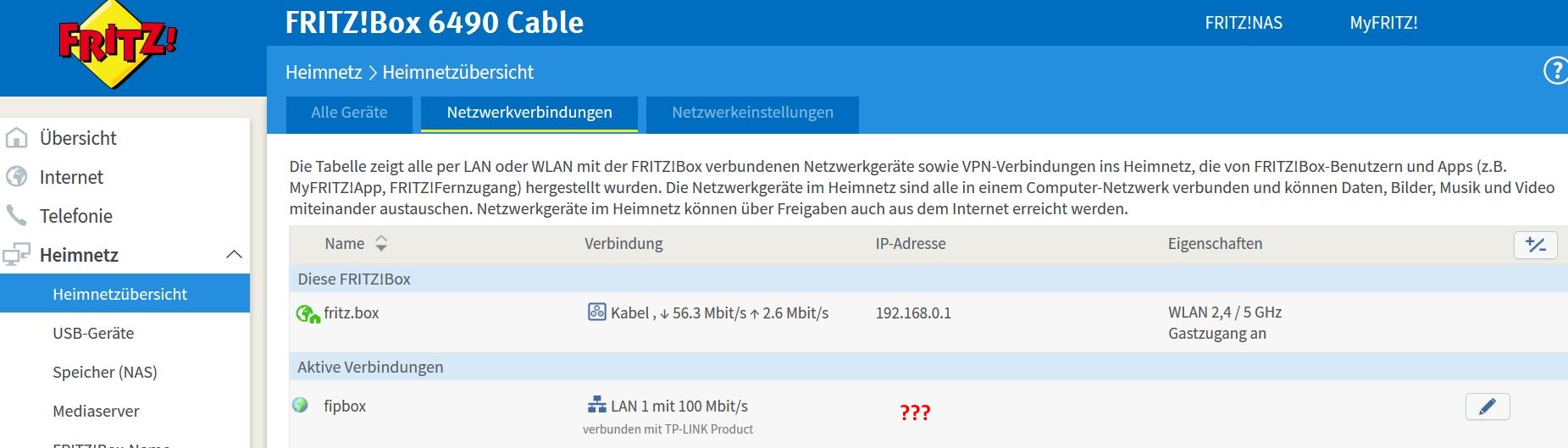

Ich möchte zu Hause ein paar Kameras installieren und bin nun am testen mit erst ein Mal einer WebCam (kabelgebunden direkt am Pi). Die Kameras sollen zukünftig mittels OpenVPN auch von draußen zugänglich sein (zumindest deren Stream).
Die habe ich bisher auch im Heimnetzwerk zum Laufen bekommen, dass ich mit dem Programm "motion" einen internen Stream laufen lassen kann 192.168.0.2:8080 . Bisher lief dieser Stream über den Pi auf dem ich seit neustem FipBox installiert habe.
Während der Installation verändert fipbox wohl irgendetwas am Pi - Der Name hat sich ja auch in "fipbox" geändert und der Stream ist nicht mehr über 192.168.0.2:8080 erreichbar. Überhaupt ist der Pi nicht mehr über eine IP erreichbar. Fritzbox gibt mir auch keine IP mehr an:
Fritzbox leer.JPG (300.48 KiB) Viewed 14929 times

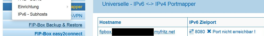

Habe auch mal die beiden IPv4 getestet, aber bekomme keine Verbindung , weder über Putty noch über Remotedesktop (xrdp - war vor der Installation von fipbox vorhanden und lauffähig) <---- im Heimnetzwerk, bei einem Zugang von draußen mittels Portmapper bin ich noch gar nicht :?
Der sagt mir im Moment eh, dass der Port nicht erreichbar ist, obwohl MyFritz-Freigabe eingerichtet ist

Re: Fipbox Pi und andere Dienste möglich ?
Das könnte am Script liegen.
kannst du dich mal bitte an dem PI direkt einloggen und dhcpcd eingeben. Dann sollte die Box sich wieder eine IP holen und übers Netzwerk erreichbar sein.
Ich schau mir das dann mal an, was das quer geht.
Phil100Vol
Joined: Fri 9. Mar 2018, 23:18
Post by Phil100Vol »
habe den Befehl ausgeführt und bekomme mittlerweile auch eine IP in der FritzBox angezeigt. Habe diese auch als fest eingestellt 192.168.0.6.
Ist es normal, dass ich über Putty oder per Ping keinen Kontakt zu "192.168.0.6" bekomme, aber zu "fipbox" schon?
Zukünftig möchte ich auf den gleichen Pi -> PiHole installieren und dafür muss ich später alle Anfragen an die jeweilige IP senden (also 192.168.0.6), aber wenn die IP nicht pingbar ist, denke ich wird dieser Dienst dann auch nicht funktionieren....
Danke
