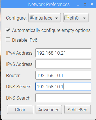

ich habe leider ein Problem bei der Installation von Fipbox auf Raspbian Stretch.

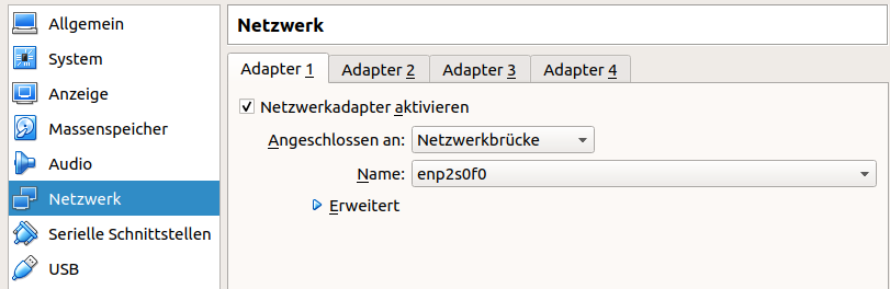

Ich bin momentan dabei, auf einem Ubuntu NB in Virtualbox einen Raspi zu betreiben.
Heruntergeladen habe ich das Image hier: https://www.raspberrypi.org/downloads/r ... i-desktop/
Installation verläuft auch ohne Probleme.
In Virtualbox ist das Netzwerk auf Netzwerkbrücke eingestellt, damit ich dem Image eine andere IP Adresse geben kann.
Bis hier her funktioniert alles wie es soll.
Jetzt möchte ich Fipbox installieren, da ich bei mir zuhause einen DS Lite Anschluss habe, und diesen über OpenVPN erreichen möchte.
Ich konnte damals mit Raspian Jessy Fipbox ohne jegliche Probleme installieren, jetzt seit Stretch gibt es allerdings mit der Installation Probleme.

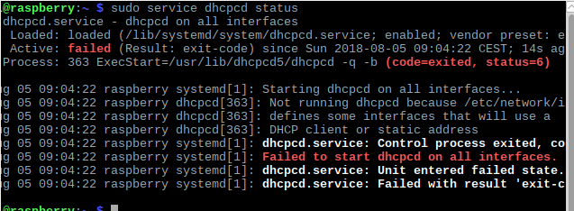

Sobald ich jetzt allerdings die Datei ausgeführt habe, ist keine Internetverbindung mehr möglich mit folgendem Fehler:
Kann es sein, dass mit der Umstellung auf Stretch irgendetwas mit den Netzwerkeinstellungen nicht mehr im Skript stimmt?
Hier kommt ich leider nicht mehr weiter.
Vielleicht kann mir hier jemand behilflich sein.

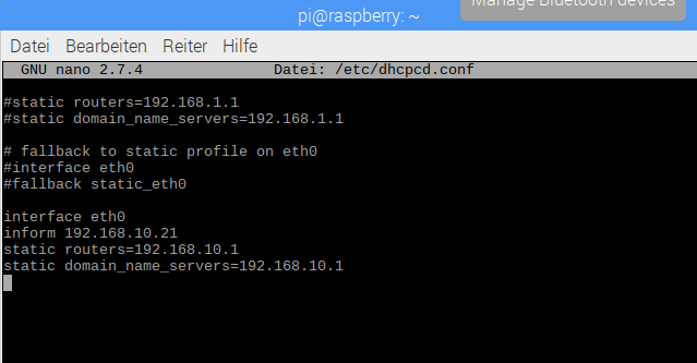

leider hat das Script noch ein Problem mit dem mit dem neuen Stretch. im Script wird in die Datei /etc/network/interfaces folgendes eingetragen:
Das ist eigentlich eine Notfall IP
Bitte Löschen Sie diese Einträge aus der Datei und es geht alles wieder
Das Script zum Download wird noch geändert.
auto eth0:1
iface eth0:1 inet static
address 172.16.254.1
netmask 255.255.255.252
broadcast 172.16.254.3
