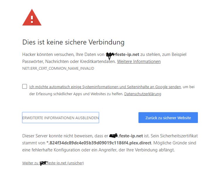

Ich bin heute Abend weitergekommen, aber noch nicht ganz am Ziel.
Ich habe über FIP-Box easy2connect eine Portweiterleitung auf den plex-Server:32400 erstellt.
Die externe Route lautet also https://xyz.feste-ip.net:30446 bzw. http://xyz.feste-ip.net:30446
Über den Browser erreiche ich http und https-Version des web-Players - letztere mit Zertifikatsfehler:

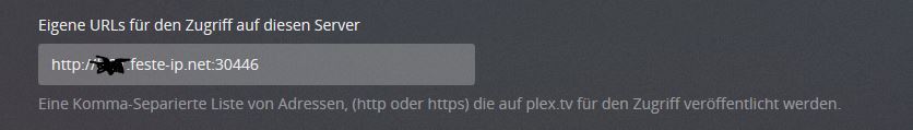

Wenn ich aber von der Windows-Plex-App von extern verbinde, dann erhalte ich eine "indirekte" Verbindung (also geht es über den Relay von Plex).
Wenn ich nun im Plex-Server unter "Netzwerk - erweitere Optionen" im Feld "Eigene URLs für den Zugriff auf diesen Server" die http://xyz.feste-ip.net:30446 eintrage, dann bekomme ich eine "direkte" Verbindung über eine externe Windows-Plex-App - funktioniert, aber eben nicht verschlüsselt.
Trage ich im Feld dann https://xyz.feste-ip.net:30446 ein, dann geht die externe Windows-Plex-App wieder auf "indirekte" Verbindung.
Vermutlich wegen dem Zertifikatsfehler, siehe Screenshot.

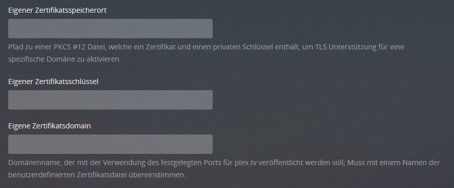

In den Einstellungen gibt es drei weitere Felder für die Verschlüsselung:
Was muss hier eingetragen werden ?
Ich vermute, dann klappt auch eine externe, verschlüsselte Direktverbindung und mein Problem müsste gelöst sein ?
