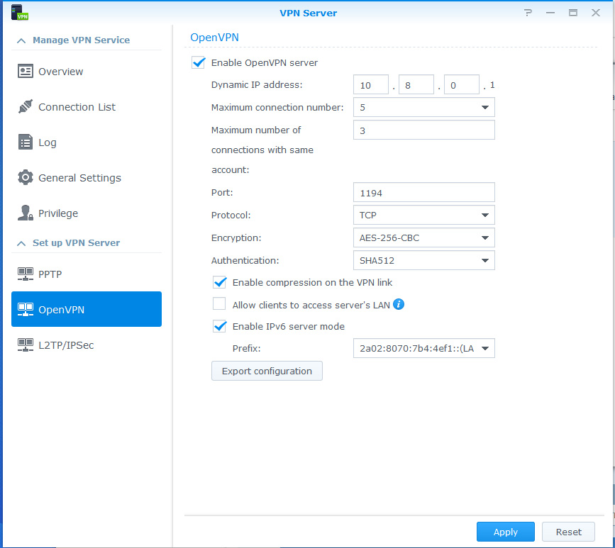

ich bin ein frustrierter Unitimedia Kunde der ein tolles Synology NAS hinter der ConnectBox hat. Synology bietet einen OpenVPN Server an, der auch im IPv6 Modus laufen kann.

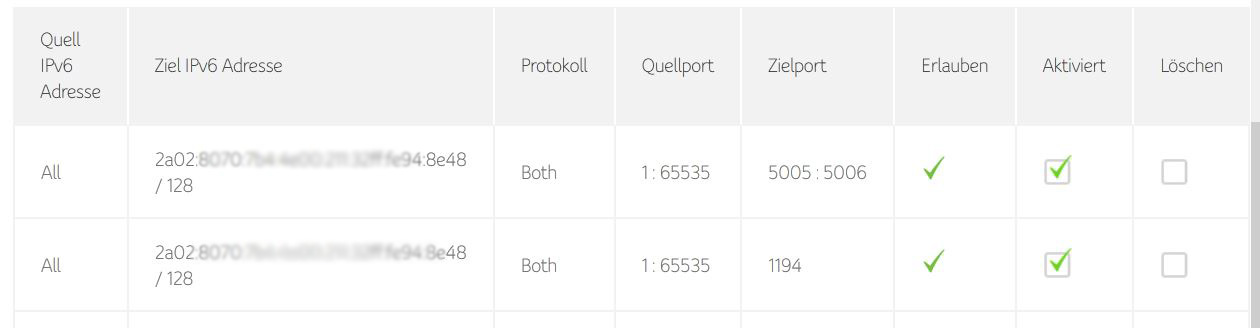

Port 1194-Traffic ist in der ConnectBox erlaubt, und es wird auch von feste-ip.net gemappt.
Wenn ich aber von "draußen" mit einem OpenVPN client versuche mich zu verbinden bekomme ich die Meldung: "SSL23_GET_SERVER_HELLO:unknown protocol". Habe sowohl beim server als auch beim client TCP und UDP ausprobiert, es bringt leider beides nichts.

Der intern verwendete Port der OpenVPN servers (1194) und der über den Portmapper vergebene Port (xxxxx) sollten identisch sein. (1 zu 1 Port)
