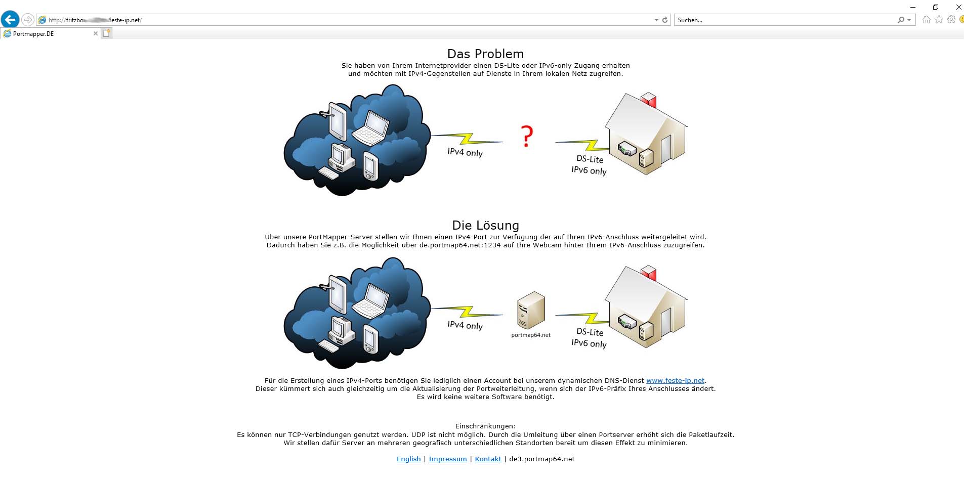

Wenn ich nun meinen Alias eingebe, dann öffnet sich eine Internetseite „Portmapper.DE“ mit meinem Alis in der Adresszeile. Aber ich komme nicht auf meine Fritzbox.
Schicke ich ein Ping im Command-Tool an meinen Alias, dann wird eine IPv4 Adresse angezeigt und das Ping kommt ohne Verluste zurück. Aber warum zum Teufel komme ich nicht auf die Fritzbox? Ich hoffe, die Screenshots helfen weiter. Weiß jemand Rat? Muss ich in der Fritzbox noch etwas berücksichtigen? Gibt es Einschränkungen beim Alias? Meiner hat einen Bindestrich.

Allerdings ist mit eben noch aufgefallen, dass ich sofort eine Fehlermeldung bekomme, wenn ich die feste-ip.net Adresse einschließlich Port 446.. in die Adresszeile kopiere.
Also ohne den Port hinter dem Doppelpunkt kommt die fest-ip.net - Seite wie im Screenshot, mit der Portnummer (wie im Video) kommt sofort die Meldung, dass es keine Ergebnisse für die Seite gibt.

Der Portmapper ist eingerichtet und die FritzBox ist über die IPv6 Adresse sowie die MyFritz Adresse problemlos erreichbar. Ebenfalls gibt der Portmapper mir bei Prüfung aus, dass der Port erreichbar ist.
Jedoch funktioniert die vom Portmapper ausgegeben Adresse nicht. Bei Angabe des Ports erscheint, dass die Website nicht erreichbar ist. Bei Angabe der reinen Adresse erscheint die feste-IP Seite.
