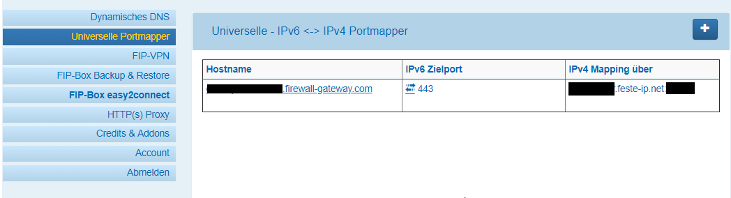

3) Auf Feste-IP.net habe ich mir einen Account erstellt und anschließend einen Universellen Portmapper angelegt mit folgenden Daten:
DNS-Name: rpi3.isbdciuew239.myfritz.net
Alias (optional): meingewähltesalias.feste-ip.net
Mapping-Server: de2.portmap64.net
Ports: 1234
1:1 Portmapper: ---- bei 1:1 Portmappern ist der Quell und Zielport gleich
Nun steht in meinem Account:
Hostname: rpi3.isbdciuew239.myfritz.net
IPv6 Zielport: 1234
IPv4 Mapping über: meingewähltesalias.feste-ip.net:15497
Klicke ich auf den Doppelpfeil nebem dem Eintrag des IPv6 Zielports, dann steht dort "DNS-Fehler!!!".

So wie im ersten Edit beschrieben habe ich es nun eingerichtet. Dann hieß es in der Benutzeroberfläche von Feste-IP.net, dass der Port nicht erreichbar sei.
Nach weiterer Recherche habe ich dann herausgefunden, dass OpenVPN wohl als Standard keinen Zugriff von IPv6 zulässt. Daher musste ich in der server.conf den Part "proto tcp" ändern in "proto tcp6-server".
Nun ist der Port laut Feste-IP.net erreichbar. Ich habe also einen neuen OpenVPN User angelegt und habe versucht mich vom Smartphone aus, per Wlan und Mobilfunk, mit dem VPN zu verbinden. Leider haut das noch nicht hin.

Also müsste in der ovpn Datei stehen:
proto tcp
remote de8.alias.feste-ip.net.portmap64.net 1234
Ist das so korrekt? Kommt mir so lang vor..
Potestas
Posts: 9
Joined: Tue 7. Feb 2017, 21:56
Re: Zugriff aufs Heimnetz hinter DSlite per Portmapper, MyFritz, OpenVPN
Post by Potestas »
hast du den Mapping-Server mit hinzugefügt?
der Remote-DNS ist nur der Name, der im Universellen Portmapper in der Spalte "IPv4 Mapping über" dargestellt wird.
in meinem Fall:
remote <alias>.feste-ip.net <1234>

Die Info, diese lange remote einzutippen stammte aus dem Raspberry Forum.
Damit funktionierte es jetzt auch nicht bei mir, also habe ich nur die Adresse eingegeben, die mir bei Feste-IP angezeigt wird.
Ergebnis: Endlich funktioniert es!!
Ich weiß leider nicht, was zuvor der Fehler war aber bin zufrieden mit dem Ergebnis ;)
Danke für die Hilfe!
