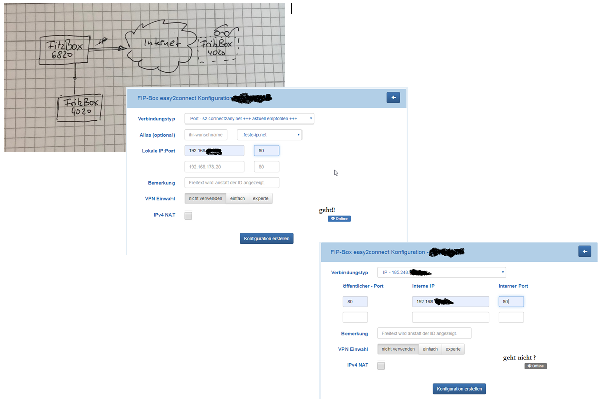

Wähle ich unter:
Mein Account -> FIB-Box easy2connect -> FIP-Box easy2connect Konfiguration -> port - s1.connect2any.net+++aktuell empfohlen+++
Geht die FIP-Box tatsächlich auf "online" (allerdings 400 Bad Request). Nur wähle ich meine gebuchte IP4 bleibt sie immer auf "offline".

So ich habe meine Ziele erstmal reduziert, und habe einen kleinen Erfolg.

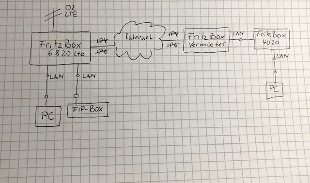

Der "400 Bad Request" scheint daran zu liegen, dass ich versucht habe die Fitzbox sichtbar zu machen die die Internetverbindung aufbaut, auch eine 7490 dahinter ging nicht. So, eine 4020 ließ sich über "s4.connect2any.net" sichtbar machen:
Aber über die IP4 geht es weiter nicht.

Problem gelöst, es gab einen Skriptfehler im System. Ein Ticket hat das Problem gelöst. Danke an die Fest-IP.net Technik!

Re: FIP-Box offline
Posted: Thu 19. Mar 2020, 08:22
Es gab ein Problem mit einigen IPs beim Dedizierten Portmapper. Dieser Fehler ist jetzt behoben. Sie können diese Portmapper wieder Speichern und Nutzen.
