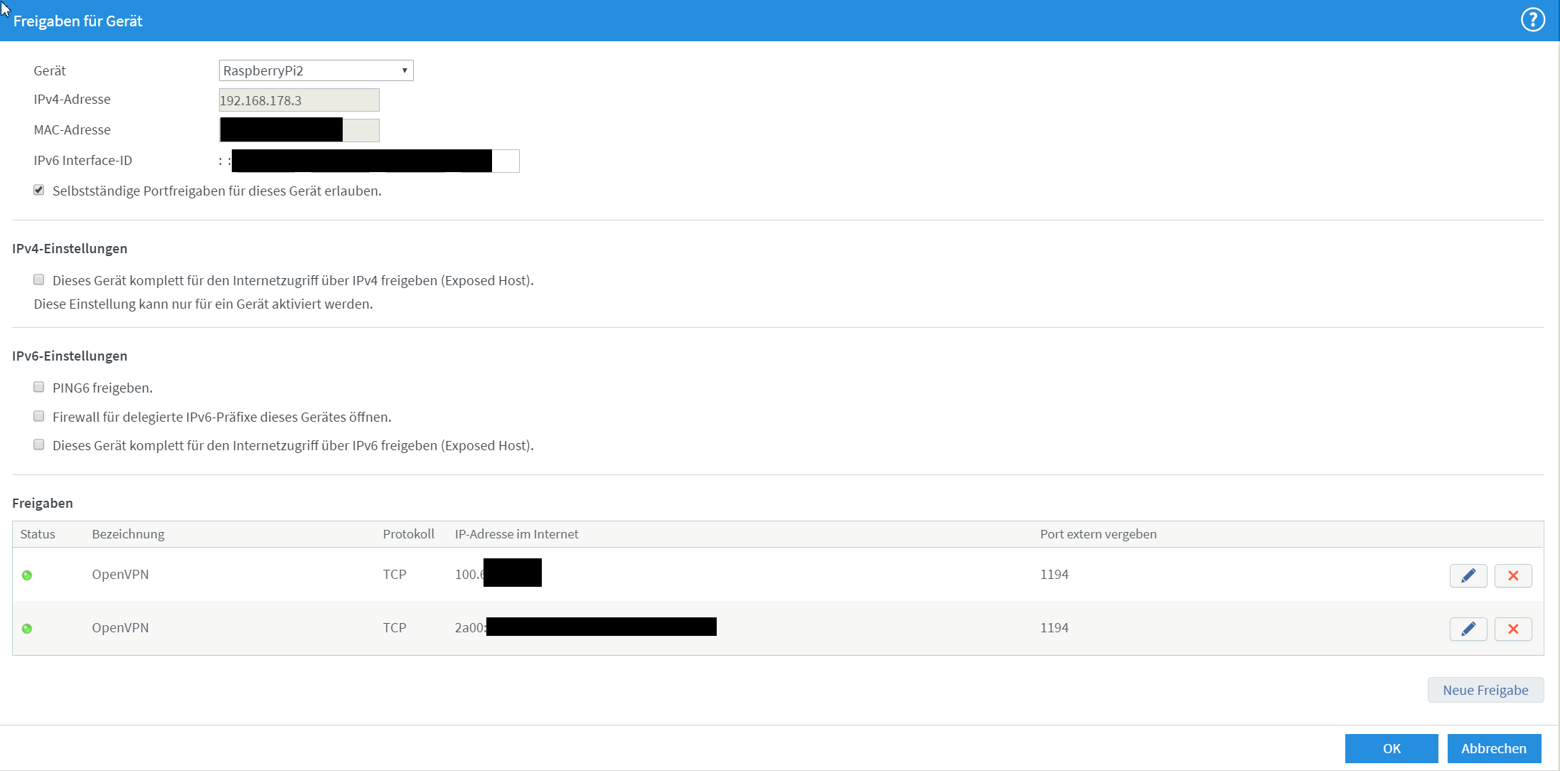

Im Anhang befinden sich nun zwei Screenshots zu den jeweiligen Freigaben. Wie gesagt... Wenn ich bei der Freigabe für den Raspberry IPv4 deaktiviere, verschwindet die IPv6 auch. Bei der Freigabe der NAS gibts es erst keine IPv4 Freigabe.
Ich vermute das hierdurch zwei Freigaben auf einen Port laufen und es deshalb eskaliert...
