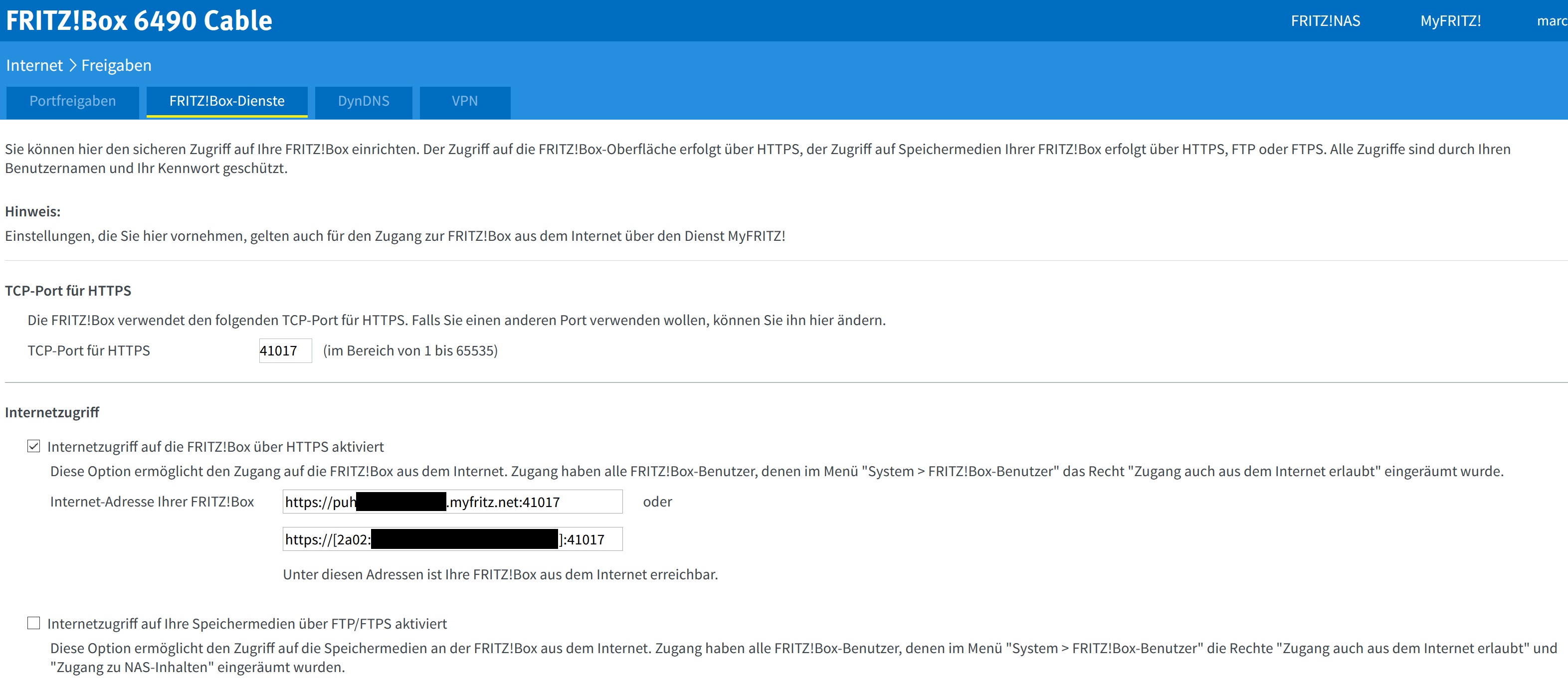

ich bin nach dieser Anleitung hier vorgegangen:
https://www.feste-ip.net/dslite-ipv6-portmapper/videos/
Im IPv4 Portmapper Bereich bekomme ich nach der Prüfung auch die Meldung: Port erreichbar
Wenn ich nun jedoch die Adresse https://fritzboxXXXXX.feste-ip.net:39905 (zensiert dargestellt) bekomme ich jedoch die Meldung:
400 Bad Request
ERR_INVALID_REQWebserver Sat, 02 Nov 2019 19:28:42 GMT
Wo liegt der Fehler?
Meine Einstellungen siehe Screenshots.
Anschluss habe ich Vodafone Cable und dementsprechend keine öffentliche IPv4 Adresse / FRITZ!Box verwendet einen DS-Lite-Tunnel
Über Hilfe wäre ich sehr dankbar.

Ich habe das Problem auch dem IT-Spezialisten in unserer Firma erklärt und es gibt auch noch folgende Lösung.
Das eigentliche Problem ist, dass der Fritzbox-Name identisch sein muss wie die Benennung beim Portmapper
Also in meinem Fall müsste ich den Namen meiner Fritzbox anpassen zu fritzboxXXXX
Das habe ich noch nicht versucht. Stattdessen folgende Lösung:
Ich habe bei http://www.aboutip.de/lookup.php die IP-Adresse der fritzboxXXXX.feste-ip.net:39905 abgefragt.
Wenn ich nun die IP angebe, statt der Bezeichnung fritzboxXXXX dann funktioniert es
Sprich die URL würde dann folgendermaßen lauten: https://ermittelteip:39905

Da ist das Eintragen als Ausnahme für DNS-Rebind-Schutz aber doch einfacher ;-)

AndreRose wrote: Tue 12. Nov 2019, 10:03 Da ist das Eintragen als Ausnahme für DNS-Rebind-Schutz aber doch einfacher ;-)
Jetzt wo ich das mit dem DNS-Rebind-Schutz weiß natürlich schon.
War auf der Suche nach einer Lösung vor mir das mit dem Rebind-Schutz hier geschrieben wurde
