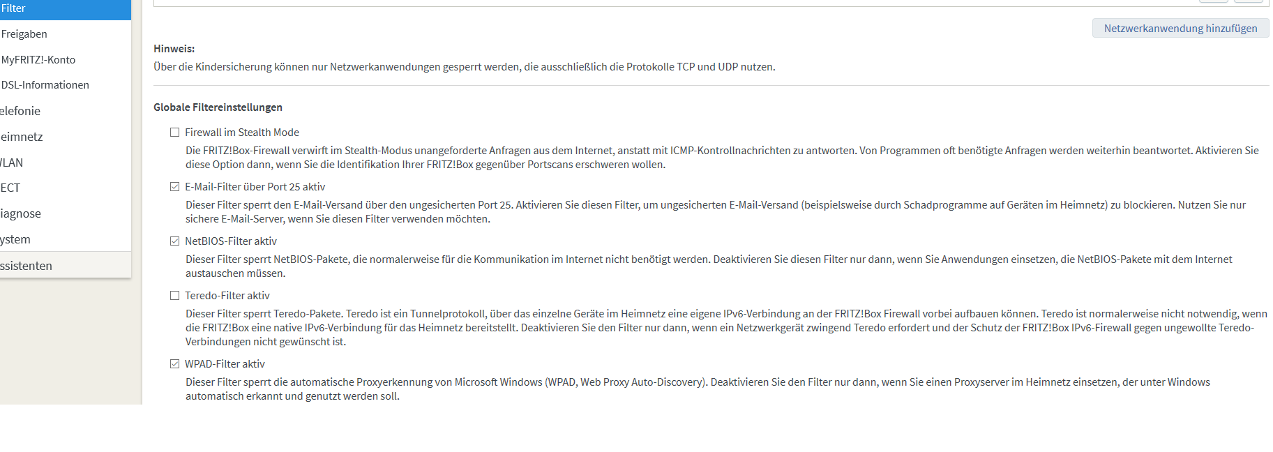

Und was meinst Du, die FB verwendet keine Filter - standardmäßig sind alle Filter angehakt.
Geh mal unter Internet => Filter => Listen und scroll ganz nach unten zu den globalen Filtereinstellungen.
Filter FB.png (72.75 KiB) Viewed 19572 times
Und noch eine kleine Ergänzung: Woher weißt Du was an der FB ankommt oder nicht. Das Systemprotokoll ist leider kein FW-Log - ich habe selbst auch keine Möglichkeit gefunden zu sehen, wann oder was an der FB ankommt und was nicht.
