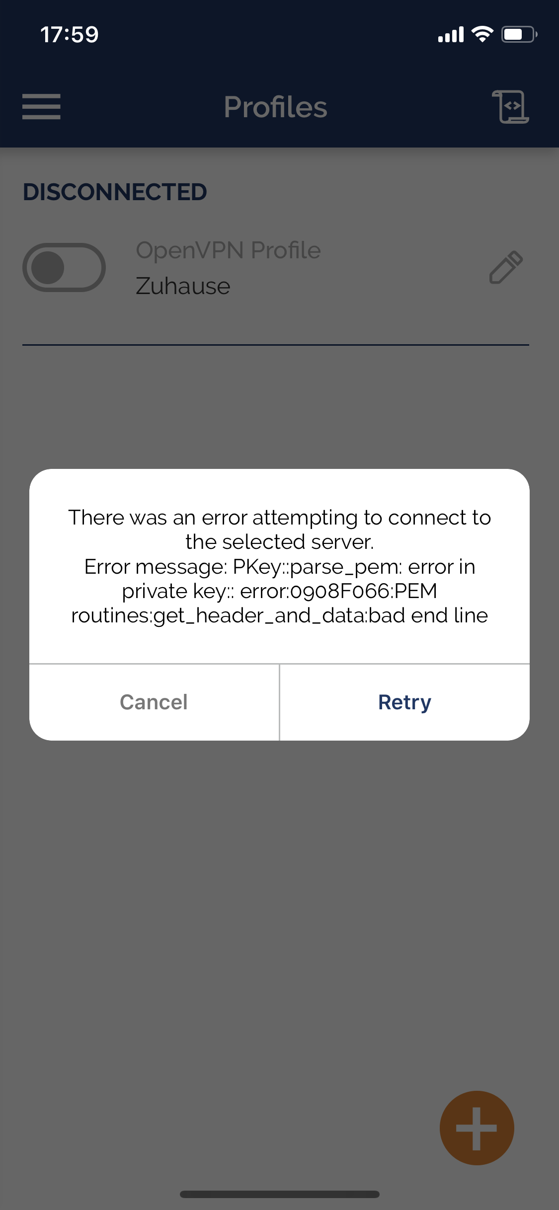

seit ca. 2 Jahren verwende ich nun meine fipbox ohne einen Ausfall. Heute morgen wollte ich wie gewohnt von meinen iPhone eine VPN Verbindung nach Hause aufbauen....was mir leider nicht gelang. Die VPN Verbindung konnte auch nach mehrmaligen Versuchen nicht aufgebaut werden.
Der portmapper zeigt „Port erreichbar“. Die fipbox ist wie gewohnt im Netzwerk erreichbar.

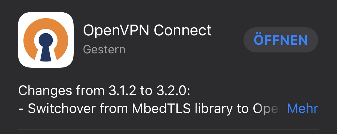

Bei genauerem hinsehen ist mir aufgefallen, dass die verwendete OpenVPN App wohl gestern ein Update von Version 3.1.2 zu 3.2.0 erhalten hat.
Beim Verbindungsversuch in der App wird beigefügte Fehlermeldung ausgegeben. Auch ein erneutes hinzufügen der Konfigurationsdateien brachte leider keine Abhilfe.
Hat jemand das selbe Phänomen bzw. eine Lösung dafür?

Parallel zur meiner Anfrage hier im Forum habe ich den OpenVPN Support kontaktiert.
Hier habe ich folgende Antwort erhalten:
Hello,
Thanks for reaching out to us.
Starting with OpenVPN Connect v1.2.5, the app has restricted access to the iOS keychain.
This is a policy enforced by Apple in order to improve security and avoid a generic app to access unauthorized key/certificates.
For this reason PKCS#12 bundles have to be re-imported by OpenVPN Connect directly.
https://openvpn.net/faq/how-do-i-use-a- ... -keychain/
Please follow above links and see how it goes.
Thank you very much.
Nach deren Anleitung habe ich also versucht meine Dateien in das PKCS#12 Format zu konvertieren.
Hier erhalte ich leider ebenfalls eine Fehlermeldung.
Könnt ihr mir weiterhelfen?
Vielen Dank für eure Unterstützung
